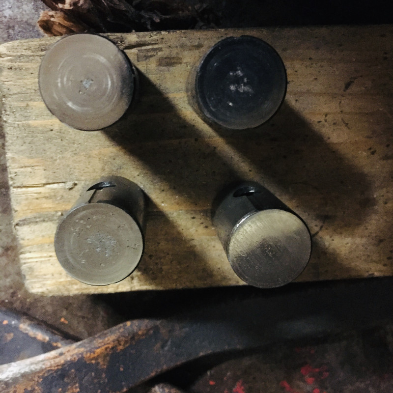

3 poussoirs sont légèrement piqués , Murphy se planquerait-il dans les arbres à cames :evil:

Pour les poussoirs ,c'est courant qu'ils soient légèrement piqués .
En principe l'A.C ne devrait pas avoir trinqué ,donc prévoir des poussoirs neufs .

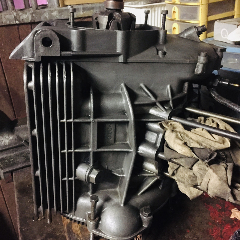

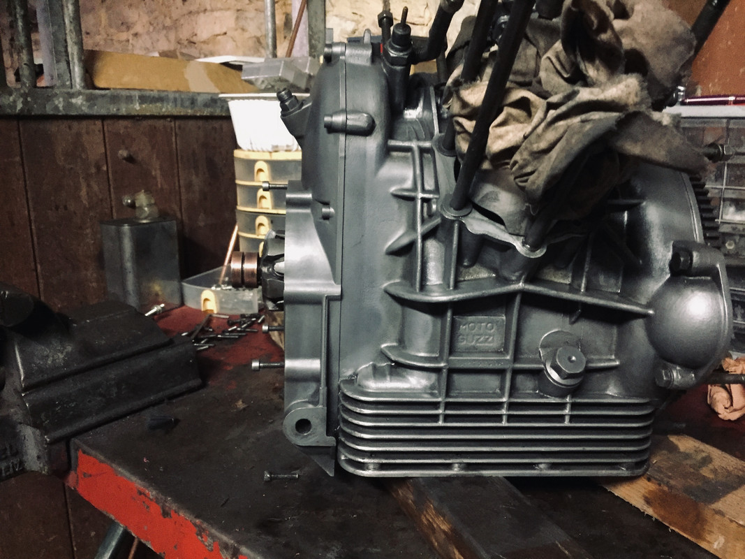

Bon , comme je suis dans le garage entre deux bricolages , histoire qu'il ne se sente pas délaissé ,je lui ai fait un brin de toilette à ce gros bloc . Suis pas très sablage ça fait lifting et surtout je suis un radin, je n'utilise que l'huile de coude :D

Un bloc d'ancienne, pour moi il faut qu'il soit propre mais avec sa patine.
Si ça fait neuf, ça ne me plait pas trop, mais ce n'est que mon avis...

philmar19 a écrit : 29 janv. 2020, 10:47 Un bloc d'ancienne, pour moi il faut qu'il soit propre mais avec sa patine.
Je suis du même avis, c'est pour ça que je n'aime pas trop le sablage (très pratique et rendu nickel), je dégraisse puis je passe les carters avec des brosses laitons à plusieurs "rugosités "ensuite avec des brosses à poils souples et un produit de lustrage .
Au départ, il brille un peu et ensuite il reprend très rapidement sa patine naturelle mais reste propre , j'ai horreur d'un moteur dégoulinant l'huile.

Je serais curieux de savoir quel matériel tu utilises effectivement. J'ai une boîte et un carter de pont à nettoyer ... :?

Pour nettoyer le bloc de mon SP3, j'ai d'abord tout bien dégraissé à l'essence puis lavage avec du nettoyant jantes de chez Nortoto.
1ère passe en frottant un peu avc une brosse nylon et rinçage haute pression puis 2ème passe avec un brossage plus appuyé sur les zones encore sales et rinçage.
Séchage à la souflette après l'avoir laissé bien s'égoutter et hop, tout propre mais pas aspect neuf!!

Le nettoyant jantes ne seraient-ils pas des produits à base un peu trop acide ?
Sauf erreur, des bases acide sur de l'alu ça marche bien, mais il faut neutraliser impérativement l'effet acide justement.
Je pense que ça détériore le matériau sinon…
Pour neutraliser l'acide il faut un produit alcalin genre dégraissant PL, puis rinçage abondant à l'eau claire.
