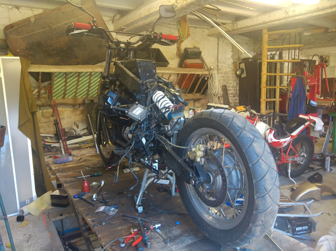

moto arrivée hier après midi
deja démontée
deja démontée

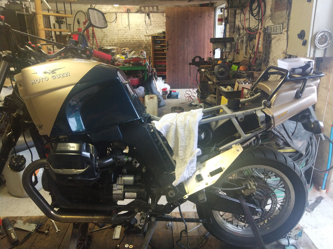

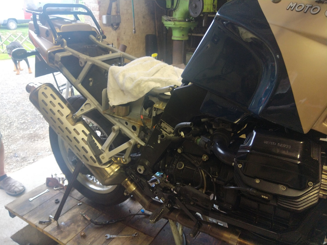

ca avance, après redressage de la boucle qui a du prendre cher! elle était faussée, un coup de vérin par ci un autre par la, elle est enfin bonne, 4 heures de taff, je m'en suis aperçu en fixant la bavette arrière, elle était de travers et il y a une trace d'usure sur la protection plastique de la batterie du au pneu qui frotte en compression maxi des suspensions
bon assez de blabla place aux photos
une fois tout ce qui n'est pas d'origine enlever
et là, la boucle remontée
le reversoir n'est pas encore monté définitif car ses fixations sont a ressouder, elles ont été virées pour monter celui fabrication maison, demain j'y retourne, en même temps je ferais les soudures sur les fixations de l’araignée et des fixation des flans de carénage, apres ce sera bon

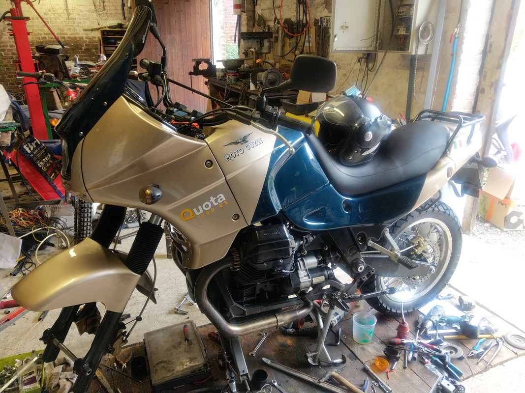

reversoir monté définitif
il ne me reste plus qu'a souder les pattes de fixation des flans, ca avance ca avance

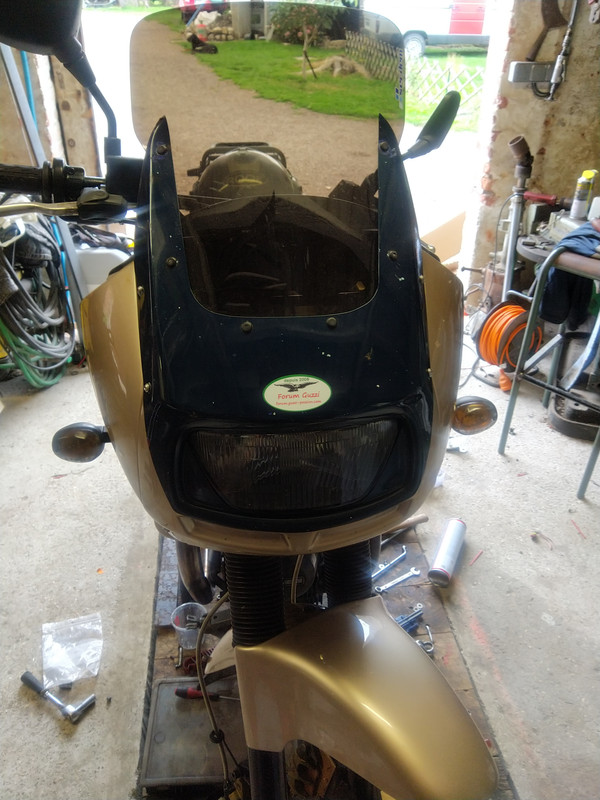

bon voila presque fini...
c'est ca l'enfer, yapa de roue avant
date prévu des ets Cresphonte pour le rayonnage fin de semaine prochaine donc pas avant lundi ou mardi d’après pour ca réception

reste plus qu'a faire un peu de rangement
