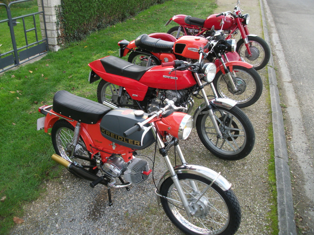

salut bon dimanche à tous voila la florett est bientôt finie :D je vous l'envoie avec ses grandes sœur , oui je sais , z'on pas encore trouvé le vaccin pour moi :mrgreen: guzzistement

C'est comment à conduire la 254? En tout cas belle collection :D .

Géniale la 254 (mais les autres aussi ...).
Je me souviens d'un MR ou MJ qui en avait fait un essais, et présentait un piston à côté d'une pièce de 20 cts. Impressionnant !

Salut julien la 254 (en vrai 231 cc à cause de la taxe à l'époque à partir de 250cc) 254 le 4 pour 4 cylindres , c'est de la balade jusqu'à 6000 tours mais de 6000 à 12000 ça marche fort pour un (gros cyclo) sa force c'est son faible poids 127 kgs je crois , voulu à l'époque par M Alejandro de Tomaso :wink:
