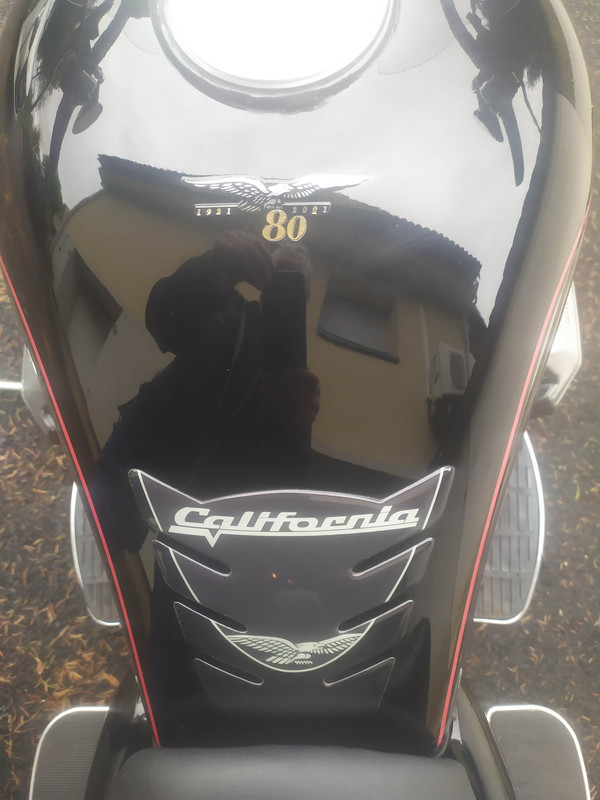

la moto , je l'ai eu comme ça , mais peut-être étant une modèle 80ème anniversaire , j'ai remarqué qu'elle était bien fini et pas de corrosion pour une moto de 21 ans.
Le cache est perforé ... mais peut-être pour l'été prochain je le démonterai.

Comment tu as vu que c'est un modèle 80 ème anniversaire ?
- Messages : 13041
Re: 1100 EV - Ma California 1100 EV
Ok, nickel
