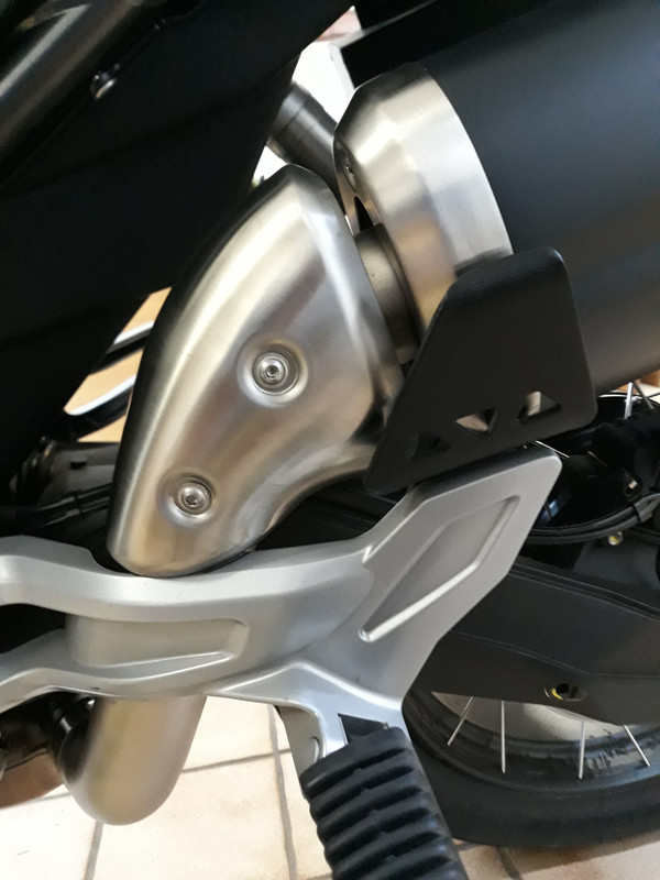

Je ne suis pas fort en photos ou vidéo , c'est pour cela que je n'en ai pas mis. Le problème est connu pour ma part , car déjà eu le même genre sur la STELVIO , je voulais juste partager.
Le bruit important est à froid , après démarrage , cela fait comme si quelque chose se balade dans le pot d'échappement ou dans le catalyseur (un bout de ferraille ou un boulon).
En cherchant bien , il s'agissait de la petite tôle inox , fixée sur le tube d'échappement , juste avant le silencieux.
Cette tôle frotte sur la platine qui supporte le repose pied passager à gauche et donc l'usine un peu , d'où l'allégement de la moto
Cause -> Mauvaises soudures des supports sur le tube ou tube mal monté.
Si cela intéresse quelqu'un , j'essaierai de poster une photo.

Salut tout l'monde , voici les photos pour une meilleure compréhension :
Le pare-chaleur en position (bruit de gamelle ou de ferraille)
[/url][/img]
Le cache enlevé ...
[/url][/img]
Le cache enlevé ...
Je vais communiquer cela au concessionnaire , on verra ce qu'il me répond.
