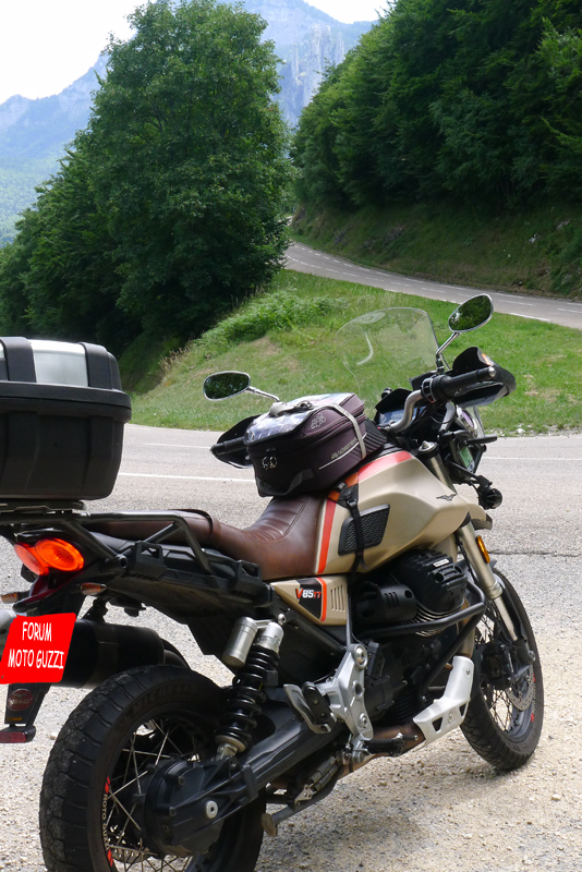

Aujourd'hui dans la montée de St Nizier du Moucherotte (pas très loin des 3 pucelles )
ma TRAVEL de juin 2020 a passé avec succès le cap des 50 000 kms
un petit bilan :
Révisions par Kick Motorcycle faites à : - 2300 km , 11 400 km , 21 700 km , 33 120 km , 42 164 km
Pneu AR (Michelin Anakee) remplacé à : - 15 070 km , 28 250 km , 40 170 km (suite crevaison)
Pneu AV (Michelin Anakee) remplacé à : - 21 700 km , 40 800 km
Plaquette AR remplacé à : - 11 400 km , 28 250 km
remplacé sous garantie : le clignotant AV droit et la tôle de protection chaleur droit
Comme modification :
- rétroviseurs chromés de Norge
- selle redessinée (style année 70) et rehaussée de 5 cm coté pilote
- protège main de Stelvio avec une petite rehausse
tout le reste est d’origine…
consommation essence (SP 95 ou SP 95 E10) entre 3,5 L et 4,5 L aux 100 km
consommation huile faible
à part ça RAS
une moto maniable qui correspond exactement à mon usage
une remarque : en cas d’arrêt avec la béquille latérale...elle peut refuser de redémarrer même à la poussette (ça m’est arrivé 2 fois) il suffit de patienter 3/4 h / 1 h , et elle redémarre ...
Je ne sais pas pourquoi du coup j’évite cette manip...

Comme quoi la vue est belle en Guzzi
