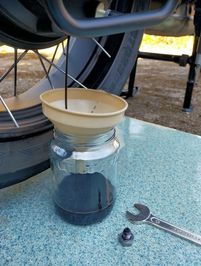

dépose joint inférieur associé à l'aimant (clé plate 17) :

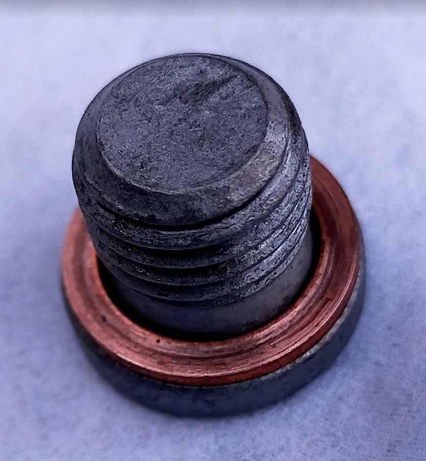

dépose joint arrière (allen 6) :

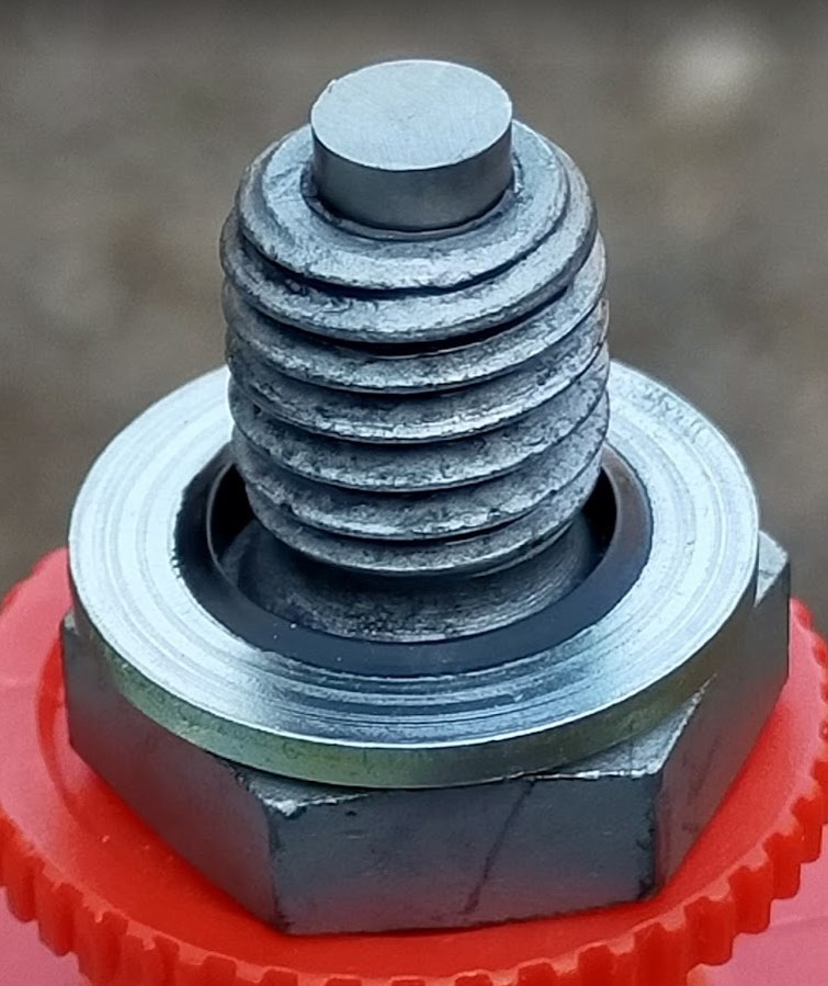

dépôt métallique sur aimant avant nettoyage :

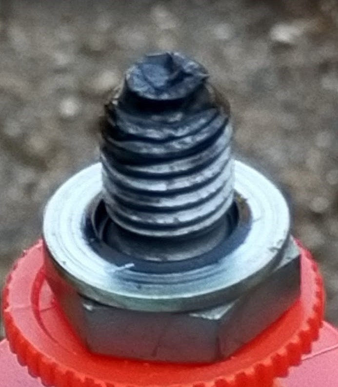

après nettoyage :
joint arrière :

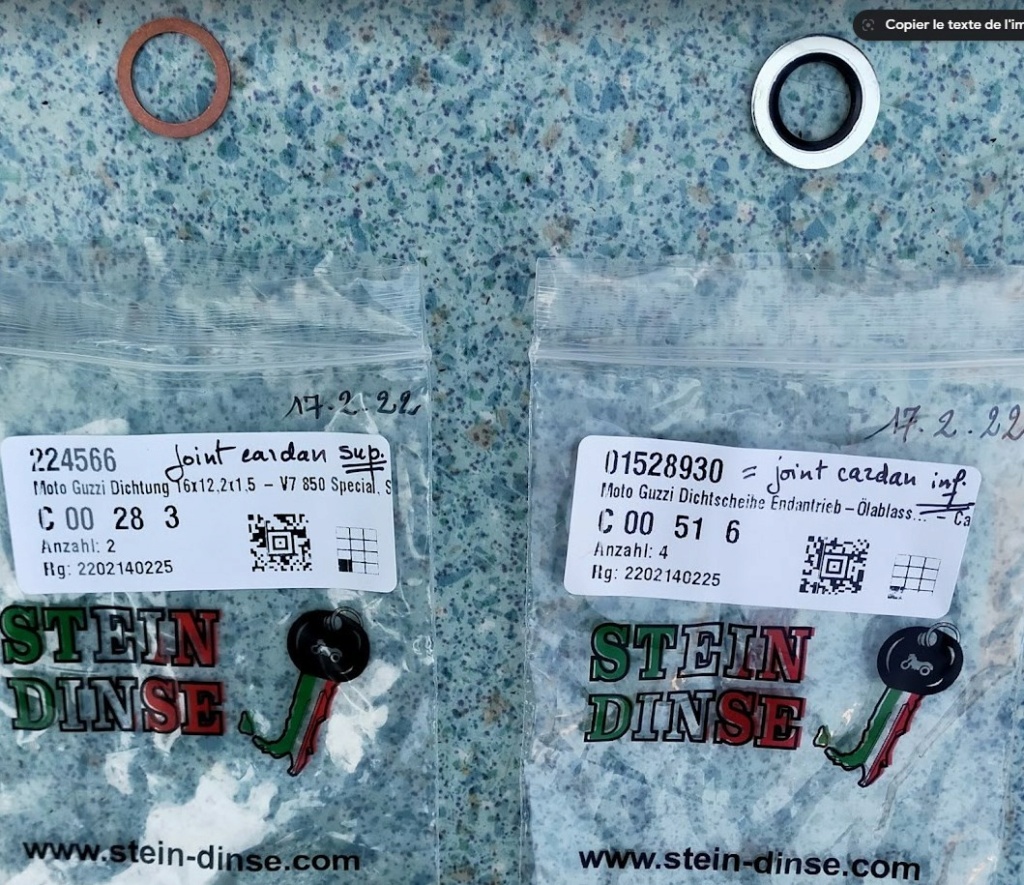

joints de réserve :

La photo (même floue , désolé) vous permet de constater le dépôt métallique avant nettoyage.

joints de réserve :

le dépôt métallique sur l'aimant est normal pendant les premiers 50 000 km

Ben , cela me rassure à voir ces photos , sur la mienne (1100) , le dépôt était bien plus faible ...

Petite question : tu as mesuré la quantité d'huile qui s'est écoulée lors de ta vidange cardan ?
J'ai vidangé mon cardan mais seul 140 ml se sont écoulés donc je me demande si je remplis avec 140 ml ou 160 comme préconisé , j'hésite j'hésite ...

En tous cas merci pour ton tuto. Ah oui , je vois que les joints sont pour V7 Spécial , j'imagine que ce sont les mêmes que ceux de la V85.
