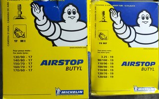

Depuis une crevaison récente, j'ai acheté chez mon concessionnaire un jeu de chambres que je laisse dans le top-case. Voici les références :

Lezzeno
Messages : 286
Localisation : Essonne
Re: V85 TT - Quelle chambre à air pour ma belle ..
Message par Lezzeno »
Pour l'arrière :
17 MI
CAI 899702
Code barre 3 528708997028
Et l'avant :
19 MF
CAI 032532
Code barre 3 528700325324
En espérant que cela t'aide. Lezzeno

Voici les liens de retzmoto pour ceux qui se pose la question... :D
En effet il faut se réfèrer à la dimension des pneus
Arrière : ref michelin 899702
https://www.retzmoto.com/pieces-groupe- ... 60-17.html
Avant : ref michelin 032532
https://www.retzmoto.com/pieces-groupe- ... 60-19.html
Voili, voilà...✌️
