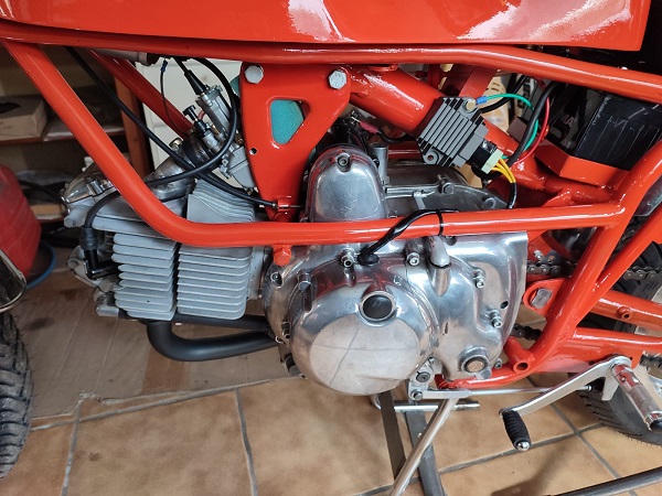

Lundi , petite sortie avec la mienne pour commencer le rodage :
Elle démarre au premier coup de kick , mais j'ai un problème de réglage carbu , elle est trop riche et impossible à régler.
J'ai déjà nettoyé et changé tous les joints du carbu , essayé plusieurs réglages du pointeau , etc ... Je pense que mon carbu est usé , trop de jeu.
Hier , et après bien des recherches , je suis tombé sur un carbu d'origine neuf , un vieux stock. Je vais essayer ça. Ensuite , je pense que je mettrai un allumage électronique.
Mais elle va bien cette bécane , bien plus de pêche qu'une RE 500 Continental GT que j'avais essayée.

Reçu mon carbu neuf. Vieux stock d'un concessionnaire Espagnol. Glop glop.
Quand je compare avec l'ancien , rien à voir au niveau du jeu boisseau/cuve.
Je vais changer les joints et monter ça ...
