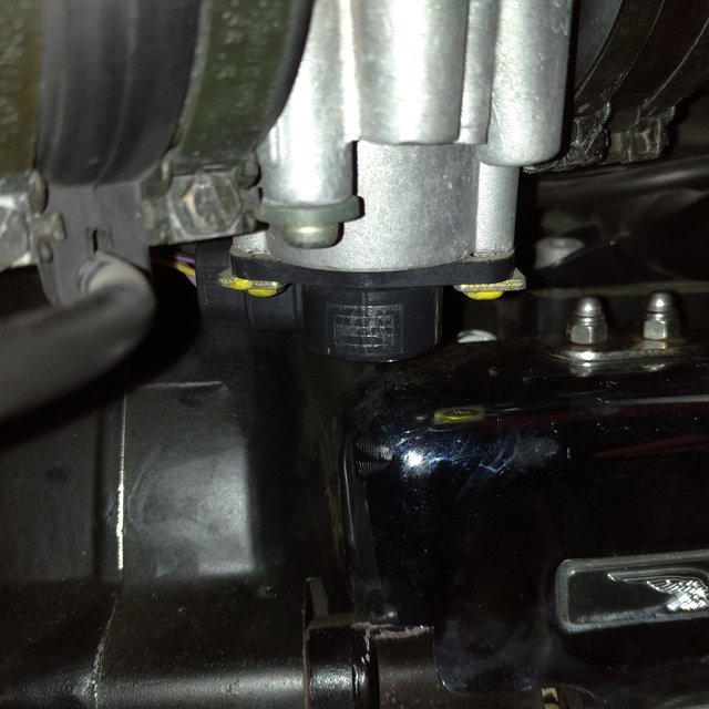

Il est assez chiant à démonter car il faut que j’enlève le cache du démarreur mais pour cela il me faut démonter le truc noir sous l'injection.
J'ai toujours eu des motos à carbu, je ne sais pas si ça ne pause pas de problème de démonter/remonter ce truc noir

Si ton truc noir c'est le capteur de position du volet d'admission, il faut pas y toucher....

C'est le truc noir sur la photo avec 2 vis avec de l ecrimetal jaune. bon faut que je trouve un autre moyen pour retirer ce cache

Alors après consultation du manuel d atelier, ce "truc" noir c'est le potentionmétre position papillon.
Il ne semble pas que cela pose problème de le déposer/remonter pour dégager le passage.

C'est juste assez minutieux pour le régler ensuite, il y a une procédure, c'est pas si compliqué, mais il faut être patient.
Quant à l'enlever, niveau joint torique, pas certain que ça aime beaucoup, risque de fuite d'essence dedans après avec déconnades assurées.
Tu aurais aussi vite fait de déboiter ta rampe d'injection, elle se recule après avoir déboité les manchons arrière qui coulissent facilement dans la boîte à air.
Au fait, ton cache il peut pas s'enlever plus simplement ? J'avais le même, c'est vrai qu'il voulait pas bouger, une fois j'ai déposé le moteur et je ne sais plus comment j'avais retiré ce cache...
je crois qu'il coulisse vers l'arrière, je ne suis vraiment pas certain.

J'ai dévisser les manchons et j'ai pu gagner un peu de jeu pour dégager le cache. Cool, sauf que Shop Mandello m'a envoyer un capteur de béquille.
Il me renvoie le bonne piéce en attendant j'ai mis la cosse a la masse pour faire croire au calculateur que je suis au point mort histoire de pouvoir démarrer en béquille latérale.
