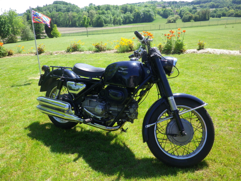

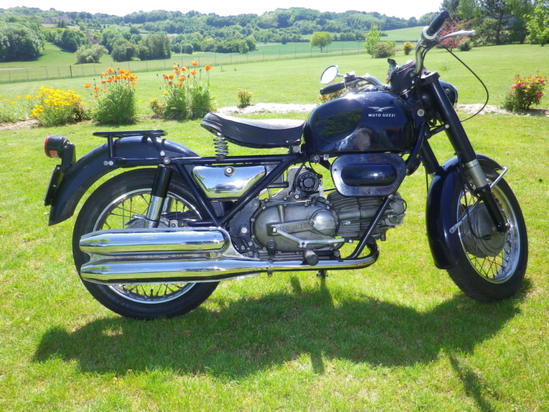

Bon j'ai ma Nuovo Falcone , et elle tracte bien , le démarrage au kick ( elle n'à que cela ) est vraiment hyper facile ,
Un coup de décompresseur et hop pas besoin de s'arquebouter comme sur une Commando , et là ... touf touf touf touf , un vrai motoculteur :D !

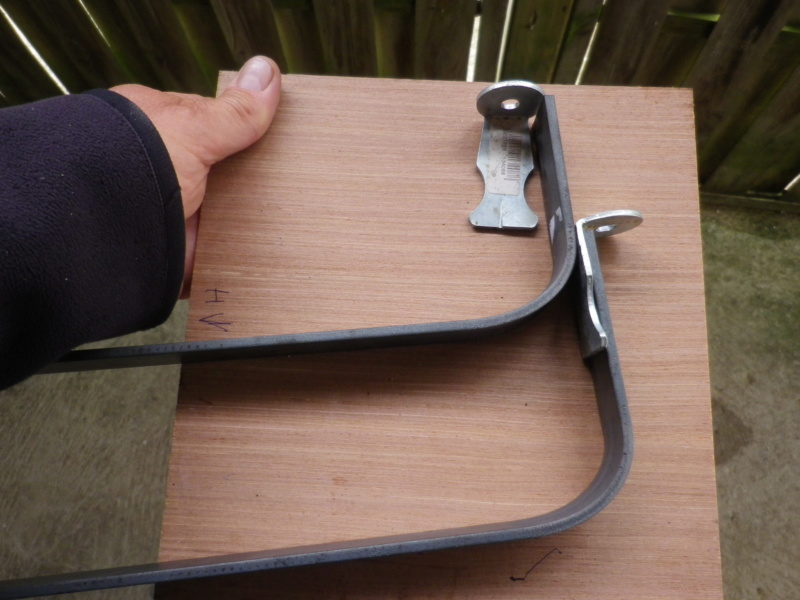

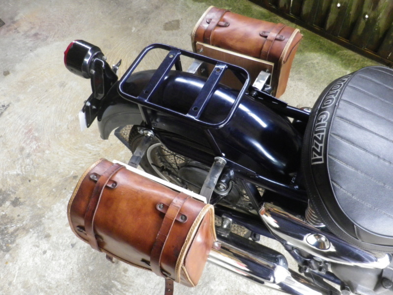

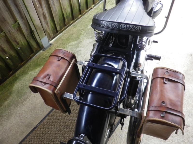

Dimanche pluvieux , j'ai fait mes supports de sacoches ... ( j'ai trouvé des vieilles sacoches des années trente , en très bon état ... c'est vintage :lol: :mrgreen: )
Avec de la matière première dispo , cp de 10 , fer plat , et des pattes à scéller :) ( rien ne ce perd )
Je met un cp pour rigidifier ces vieilles sacoches , çà vas les consolider ...
Voilà , plus qu'à re démonter tout çà et mise en peinture noir ... 8) !

Message par jeff38 »
Magnifique , ... Tonton ! :D
Elles sont superbes et vont très bien avec la moto , je trouve.

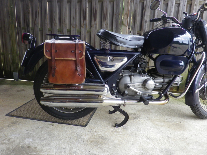

Par contre , je pense que tu devrai prévoir un haubanage des supports ou un point d'appui vers le bas des sacoches , car y a quand même un peu de porte a faux ,
Et une fois chargées , avec les cahots de la route ... çà risque peut être de plier non ?
Enfin , à voir à l'usage..

:idea: Les supports sont bien ,
mais que va devenir le contreplaqué une fois mouillé ? :roll:

Très belles sacoches , vraiment !
Je rejoins Jeff sur la question du tirant en partie basse qui parait nécessaire.
Autre question : une plaque métallique est en renfort des vis à l' intérieur des sacoches ? Sinon , le cuir va vite se déchirer ...
Pour le contreplaqué , si qualité marine et peint , pas de souci.
