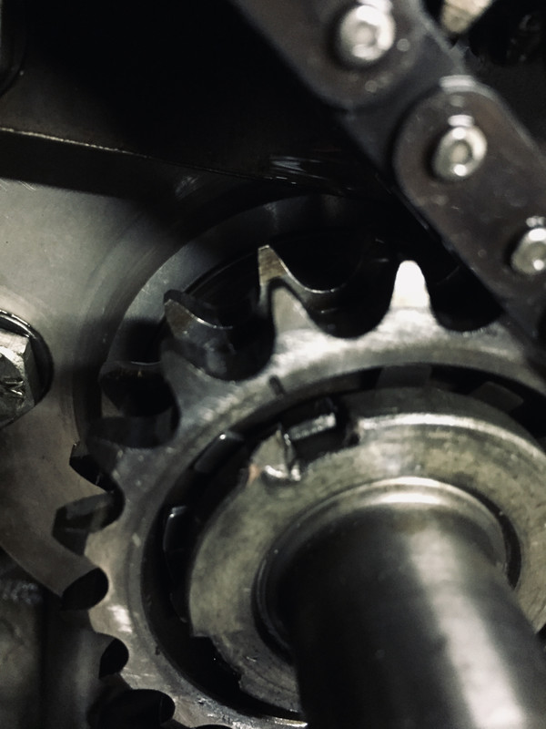

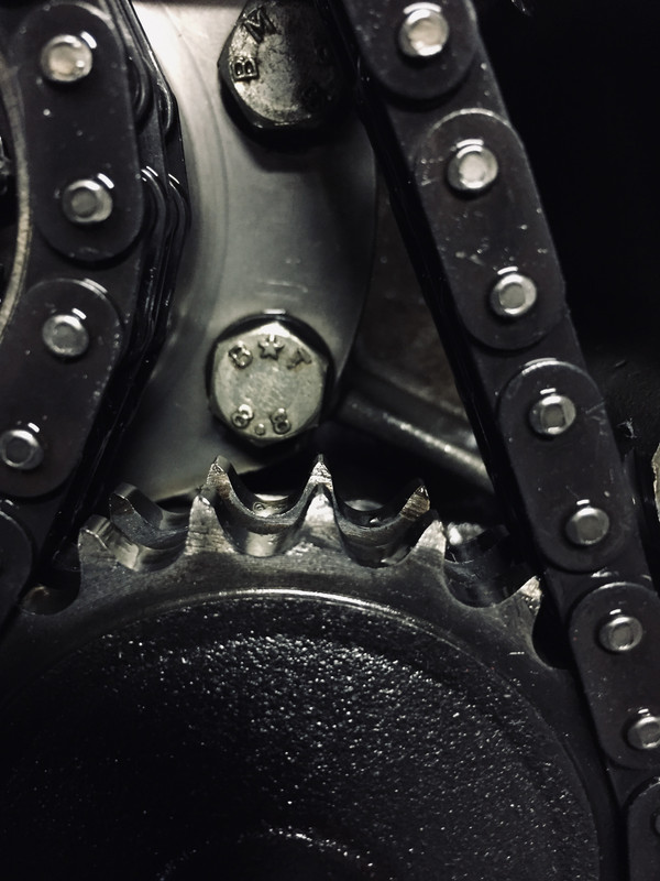

Après avoir reçu la vis pour extraire le rotor, retour au garage .
Avec l'outil adéquat , Dix secondes ont suffit pour ôter le rotor . Pour le prix ,cela ne vaut pas le coup de se priver de cet achat .
Murphy traine aussi dans les recoins des Guzzi :
En voulant enlever le carter de distribution , une vis mal placée est foirée .
Je décide pour l'exemple de couper court à son entêtement .Afin d'éviter toute rebellion de ses vis cachées,
Apres 5 secondes interminables avec mon alter ego ,la sentence tomba et ce ne sera pas la seule .
Pour cette récalcitrante ,ce sera la peine capitale
Ce sera un foret de 10 qui se chargera de cette mission
Quelques minutes plus-tard ,sa tête abdiqua et la chaine de distribution fit son apparition .
Comme pour le moteur tout est propre .
Le patin n'est pas usé ,je regarderai mieux demain mais les dents des pignons n'ont pas l'air HS
Voici la maudite vis foirée dans son carter

Re: 850 T3 - Remise en route (ou pas) de ma Guzzi
Il y a pire comme dentition pour une dame de cette âge .
l'écrou central du vilo à été massacré , je le changerai quand je démonterai le vilo pour vérification
mais pour ça il faut l'outil .
J'aimerai installer un tendeur automatique .
J'ai vu sur le forum (j'ai pas tout lu ) qu'il y en avait au moins deux et à des prix très différents , qu'avez vous posé sur les votre :Merci!
Très belles dents, en effet ...
J'ai le tendeur à deux balles, le moins cher, avec le ressort (0). Il est très bien - ais-je lu partout - mais pour le monter c'est un peu la misère. J'ai du ruser avec une petite presse "maison" pour le tenir en position comprimé à fond - contre le carter. Le jour où on aura une section mécanique (1) je pourrais te montrer comment ...
Pour l'écrou, dans l'état où il est, il ne craint plus le burin, je dirais. Le souci avec ces écrous c'est que la plupart des "clés" ne tiennent pas le coup et s'autodétruisent - avec le résultat que tu vois - au serrage. On pourrait en parler là (1) d'ailleurs ...
