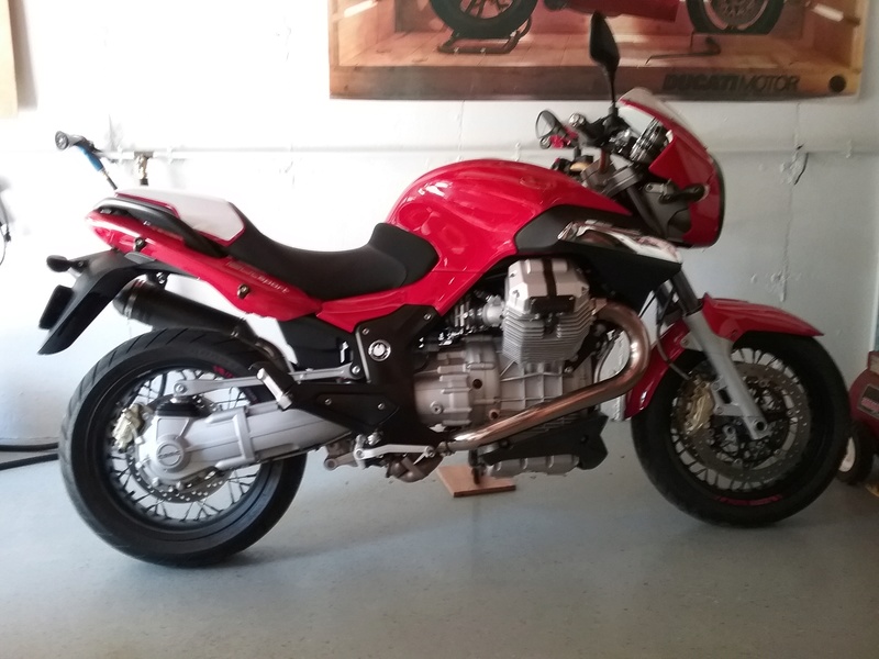

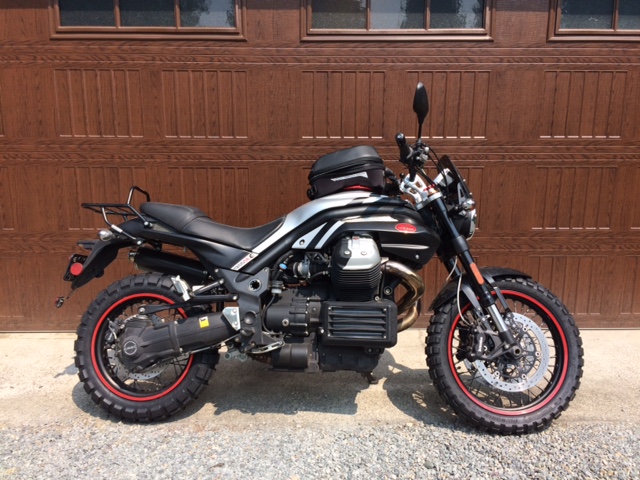

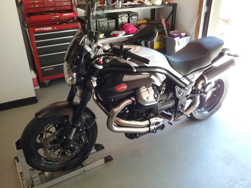

Je prends le temps de mettre les photos publiées par 2 Geese sur le forum GrisoGhetto.com :
- La 1200 Sport avec les jantes de Griso SE :
La Griso 1200 SE avec la jantes de 1200 Sport :
et, la curieuse Griso avec des jantes de Stelvio NTX :
