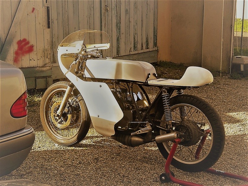

Julien
Messages : 2018
Message par Julien »
Voilà, petite touche finale pour le carénage :D .
J'sais pas pourquoi mais c'est mon angle de vue préféré :roll: .
Bon, y'a plus qu'à tout démonter maintenant :lol: .
misteraud
Messages : 1746
Message par misteraud »
C'est chouette et les photos sépia renvoient tout comme la moto à une époque lointaine :)
LM4 & 650 NTX
variel
Messages : 5069
Message par variel »
C'est pas "sepia", c'est "ensoleillé" ! :lol:
Et du sepia pour une moto des années 70, tu es bien dur.
Galopin, va !
