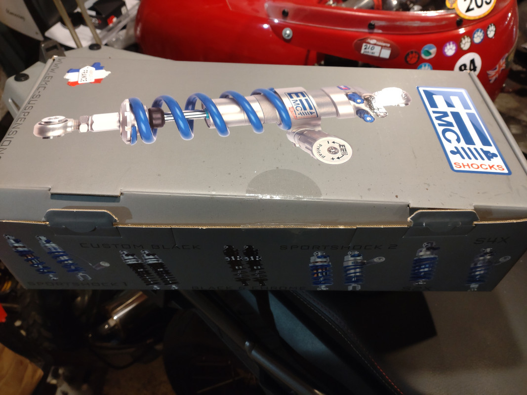

Donc j'ai commandé , et reçu aujourd'hui un amortisseur EMC.
Il en a été bcp question dans ce fil , certains d'entre vous en ont bien parlé , aussi , n'ayant pas roulé encore avec , je laisse la place aux photos ... :wink:
Vu le prix , le colisage peut être chouette !
Bien sûr , la molette de précontrainte surprend , mais une fois en selle , elle est très accessible !

zerton a écrit : 16 août 2023, 19:57 Prendre sa retraite a du bon , on peut s'offrir un petit caprice , personne ne dit rien. :D :lol:
J'ai commandé le même mi juillet. J'attends la livraison ... 8) 8) 8)

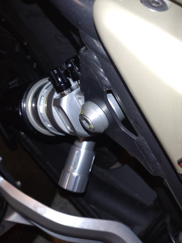

Touareg 32 a écrit : 18 août 2023, 08:13
Bonjour zerton
Il est préférable de mettre la grosse molette de réglage tête en haut , pour éviter quelle ne se remplisse de gravillons ou boue etc ...
Sinon c'est un super matos.
Motardement ✌
Hélas , si je comprends ce que tu veux dire , il n'est pas possible de l'orienter , il y a un méplat qui l'interdit .
Mais je doute qu' EMC n'ait pas prévu une étanchéité particulière à cet endroit là.
V 85 TT Travel 2021
Ex:
1000 SP I
1000 SP II
V 11 Le Mans Tenni n° 087
aspirambo
Messages : 266
Inscription : 05 juin 2021, 20:59
Localisation : haut pays bigouden 29
Re: V85 TT - Accessoire : Amortisseur arrière
Message par aspirambo »
zerton a écrit : 18 août 2023, 13:08 Hélas , si je comprends ce que tu veux dire , il n'est pas possible de l'orienter , il y a un méplat qui l'interdit .
La molette de pré contrainte peut faire le tour de la suspension pour être mise dans la position que l'on veut.
La mienne est dans la même position que sur ta photo , plus facile d'accès avec les valises.
Après c'est vrai qu'elle peut s'encrasser , surtout en hiver si la route à été salée ... l'Alu n'aime pas , mais un petit coup de WD et ça repart.
