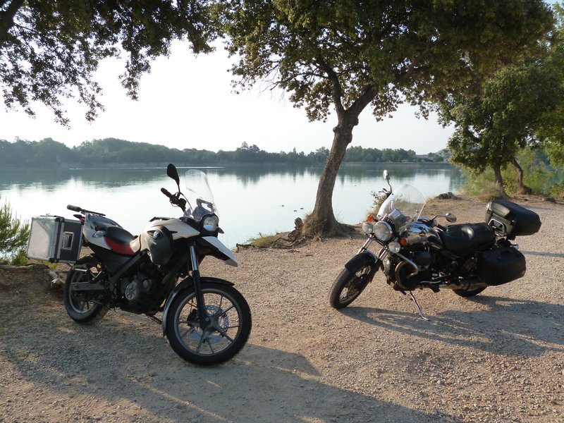

Je suis quand même étonné de constater que vous n' avez pas trouvé de solution plus adaptée.
Je vous propose donc ce que j' ai fait sur la 650 GS (trail avec bec de canard) de ma femme,
à savoir adapté un garde-boue avant provenant d'une Honda 125 XLS , qui se termine avec une bavette intégrée sur le bas.
Résultat : zéro projections sur la bécane ou les pieds de sa conductrice. Il s'intègre parfaitement , le long de la roue , étant de couleur noire , il ne se voit pas ou si peu.
Coût de l'opération : 10 € à la casse.

Une photo pour mieux comprendre ... Merci :wink:

On voit bien comment il descend le long de la roue , assez bas.
Il est coupé et riveté au semblant de garde-boue d'origine de la 650 (partie avant).
