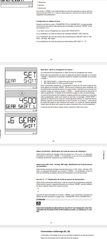

Flou, mais pas page 51 pour moi pour changer l'alerte passage vitesse.

Incroyable ! Même pour le manuel , Guzzi arrive à faire plusieurs versions ...
Contrairement au tien , le mien est multilingue : italien , français , allemand , néerlandais , espagnol , anglais , avec deux versions par page ...
Du coup , entre la version unilingue française et l'autre , les pages ne correspondent pas :cry:
:idea: J'imagine que la Belgique étant un pays multilingue (français , néerlandais , un peu d'allemand sans compter les fonctionnaire européens de Bruxelles) , on y distribue une version différente de la France :?:

je dois dire aussi qu'en me relisant , je peux en déduire que mon français du moment était quand même limite au niveau de la tournure.
Mais l'important c'est que l'on se soit compris.
Sur le petit manuel papier je n'ai pas trouvé , ça doit être ça dont tu parles. C'est assez pénible de chercher quelque chose là dedans.
J'ai trouvé dans le manuel téléchargé sur le site Guzzi machin ...

Pour en revenir au manque de puissance , maintenant que j'ai compris que le voyant rouge clignotait à partir de 4500 , je n'ai plus de stress.
J'ai réglé le voyant rouge clignotant juste au dessus du couple maxi (5000), et le passage au rouge fixe juste au dessus de la puissance max ( 6300).
J'ai de la marge puisque la coupure (jamais atteinte) est à 7200.
