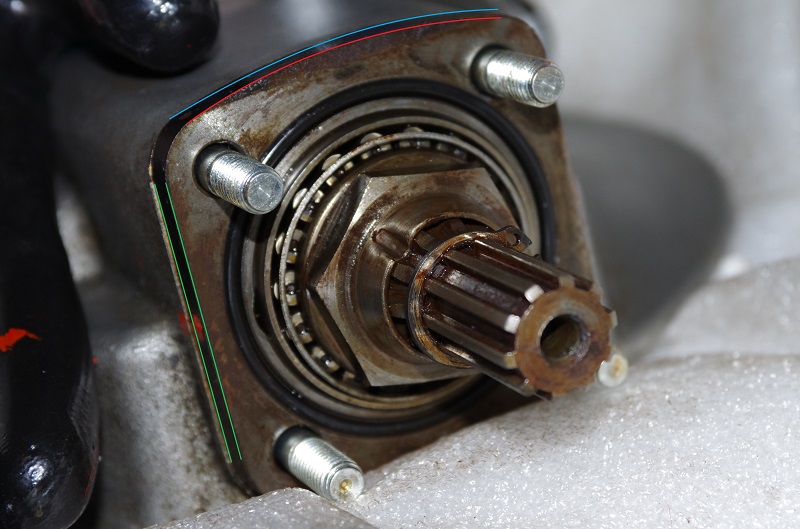

Yannguz a écrit :Super intéressant, je suis attentivement. Il m'est arrivé de vouloir sortir le pignon, mais le carter noir reste bloqué, alors qu'a priori il suffirait de tirer dessus... J'ai loupé quelque chose ?
Ah , effectivement tu as loupé l'ouverture avec belle vue sur l'intérieur du pont et couronne. 8)
Tout en le faisant pivoter par rapport aux dents de la couronne, et en tirant à la main sur l'embout avec cannelures du pignon d'attaque, ben il sort :lol: .
Si tu tires droit ça freine/bloque puisque les dents de par leur forme (conique hélicoïdale) sont comme emboîtées entre couronne et pignon.
D'où l'intérêt pour guyader d'essayer (malgré l'ouverture réduite) de bien observer avec une torche/miroir tout ce qui peut l'être.
De ce fait avec un démontage moins compliqué que celui du flasque du pont, il pourra tout de même se faire une idée sur l'état de la transmission.
Bref, un aperçu des jeux, usure des dents de la couronne et pignon, roulements divers, cannelures et manchons.
On peut profiter de cette ouverture pour faire un rinçage nettoyage.
Bon, c'est pas un démontage total, mais ce sera toujours mieux que regarder par le petit trou de vidange du pont. :lol:

Avant de démonter ceci ou cela sur le pont, on contrôle les jeux entre-dents, qu'on peut évaluer au niveau de la queue du pignon d'attaque (jeu tangentiel).
Puisque le pont est sur l'établi, no problemo.
Ensuite, pour la repose du nez de pont, je ne sais plus qui a eu besoin de faire des repères.
Il aurait été plus utile de mettre des lunettes car le manchon a un beau gros repère que même un aveugle peut voir.
C'est ballot, le carré a un côté arrondi qui correspond avec le côté arrondi du carter de pont. Pour les incrédules, se pencher sur le pont — côté droit de la moto — et palper avec les mimines, on sent la forme différente sur le côté.
(On doit retrouver cette précision dans la RMT sur les V7, le N° 6, il me semble.)
Sinon, tout le monde s'interroge sur le "jeu entre couronne et arbre", sans réfléchir : lorsqu'on tourne la roue, on entraîne la jante et le peneu. On entraîne aussi les silent-blocks de transmission, qui sont dans le moyeu de roue. On entraîne encore le flasque avec l'arbre cannelé, lequel s'emmanche dans l'arbre creux du pont. La couronne est boulonnée sur cet arbre creux.
Vous avez suivi ? On bloque la couronne et on bouge la roue, du coup on récupère les jeux des silents-blocks, et ceux des cannelures d'entraînement.
D'expérience, je peux vous dire que ce dernier jeu n'est pas négligeable.
Enfin, les vis de couronne desserrées… Je te donne 100 mètres avant de bloquer le pont lorsque les vis desserrées vont se cisailler.

Pfffff ! ah ouais !, j'avais même pas vu. :?
Le côté droite est bombé, les autres sont rectilignes.
Toutefois un repère ne nuit pas au remontage.
