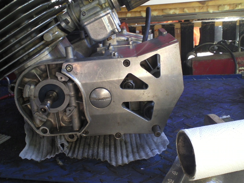

C'aprem, j'ai tout nettoyé le bloc, j'ai fait des découpes dans le carter d'embrayage et fabriqué (mode récup) un bouchon de remplissage/reniflard de boîte.

Comment fais-tu tes découpes dans le carter ?

Pour chaque découpe je perce les 3 angles au diamètre 10 et puis ensuite à la scie sauteuse. J'ajuste ma découpe à la lime puis un petit coupe de lime de précision et c'est bon. C'est rapide à faire.

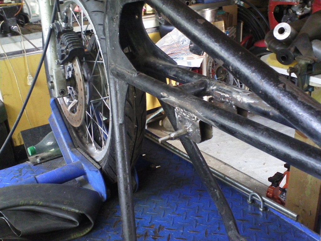

Petite modif encore ce matin sur le cadre. Mes longues tiges soudées au cadre pour la fixation du carénage ça ne me plaisait pas. Alors je les ai raccourcies et soudé dessus des vis dont j'ai ensuite coupé la les têtes. Maintenant, y'a plus qu'à faire le plan des pièces qui viendront s'emmancher/visser dessus et sur les lesquelles se fixera le carénage (ce n'est que du tournage mais je n'ai pas de tour :lol: ). Bon, là avec la perspective on dirait pas mais c'est beaucoup moins large que le cadre au niveau des berceaux.
Sur cette vue c'est mieux:

Julien a écrit : 18 juin 2020, 22:45 Pour chaque découpe je perce les 3 angles au diamètre 10 et puis ensuite à la scie sauteuse. J'ajuste ma découpe à la lime puis un petit coupe de lime de précision et c'est bon. C'est rapide à faire.
OK
Comme c'était très proprement fait on aurait presque cru à une découpe au laser ! :wink:

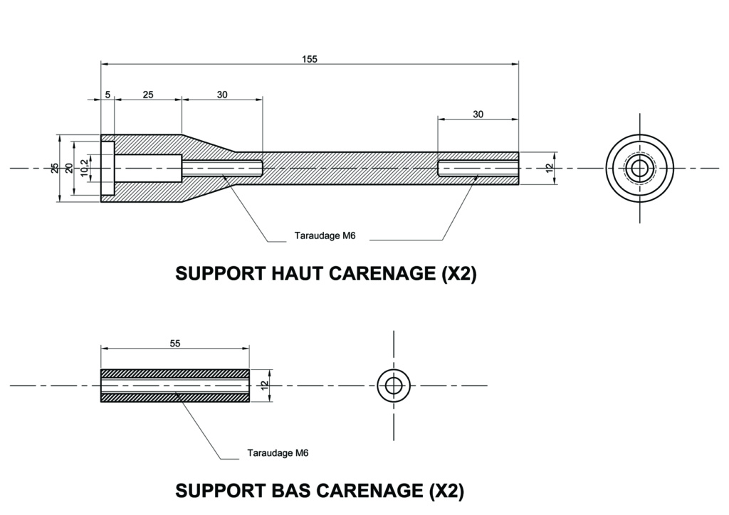

Voilà les plans des pièces dont j'ai besoin:
J'ai oublié la longueur du cône :roll: , c'est 20 mm (environ j'suis pas 2 mm près sur cette cote).

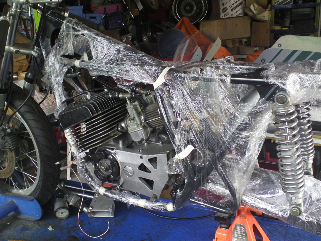

Message par Julien »
Cadre revenu de peinture.
Bon ben aujourd'hui, remontage :D .
Donc d'abord le cadre nu.
On remonte le train avant.
Puis le moteur.
Puis le bras oscillant.
Et enfin elle est sur ses roues.

Voilà, petit à petit elle se rhabille :D .
