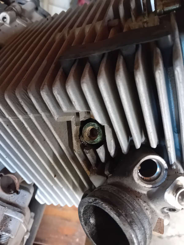

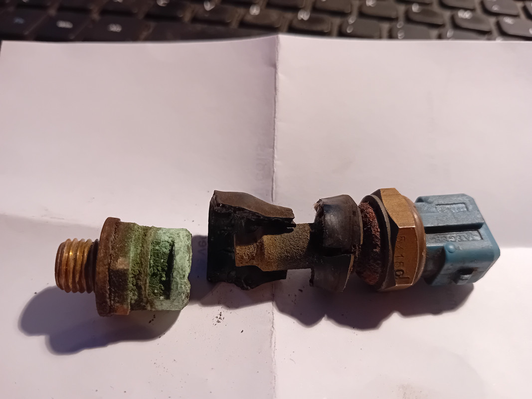

bizarre ces morceaux de caoutchouc durcis ou bakelite sur le filetage.
Re: 750 Breva - Electrique : en rade
au temps pour moi , la pièce vissée dans la culasse est le support de capteur je crois qu'il est serait bon de le changer
tout à fait le support désintégré
euh, pardon, de quel capteur de température s'agit-il ?
Super, merci!
Je l'ai vu sur le cylindre droit. Comment ça se teste?
Bon marché?
100€ tout de même!
100€ tout de même!
29 le capteur plus 42 le support plus le port
