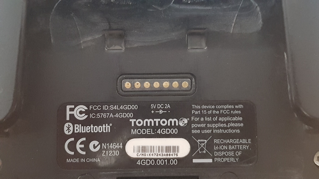

Par contre, j'ai un problème de contact entre le support GPS et le Rider ... la pression n'est pas suffisante et ça passe sans arrêt de la recharge à la batterie du Rider.
Récemment j'ai changé la batterie interne mais c'est embêtant dans les longs voyages.
J'ai regardé les contacts et je vois qu'ils sont usés ...
Je vais essayer d'ajouter un tout petit point de soudure à l'étain pour renforcer les petits contacts circulaires ...

Re: V85 TT - Accessoire : Problème avec GPS TomTom rider 550
Oui c'est une solution ... mais quand on prévoit de partir pour plusieurs semaines sur de longues journées ,
Ça peut ne pas être suffisant ni pratique avec tout ce qu'il faut aussi recharger en parallèle ...
Juste 2 contacts sur les nouveaux riders
V85TT Travel 2021 - Euro 5
je ne vois vraiment pas pourquoi il y a 7 contacts sur le mien !
V85TT Centenario
Honda 125 XR Enduro 1980
V85TT Centenario
Pas sûr que cela vienne du GPS lui même.lapin a écrit : ↑14 nov. 2022, 10:12 Par contre, j'ai un problème de contact entre le support GPS et le Rider ... la pression n'est pas suffisante et ça passe sans arrêt de la recharge à la batterie du Rider.
J'utilise le gps sur mon Vstrom 1050 avec le support que j'ai depuis 7 ans, il est passé de la Stelvio à l'africa twin, puis de la GS au Vstrom.
J'ai le même problème que toi, déconnexion
Maintenant je le branche via la prise USB de la Vstrom.
J'utilise aussi le GPS sur la V7 qui possède sa propre griffe et là jamais de problème de déconnexion et pourtant le V7
Donc moi je pense que cela peut venir de la griffe.
Avant
Suzuki VX800, Royal Enfield Classic Chrome, Calif EV (2000), Stelvio,VSTROM 1050
Maintenant
Faut pas mollir
Maintenant
Faut pas mollir
- Messages : 13109
Moi aussi, je pense que ça vient du support chargeur .
J'ai le même sans souci .
Le support chargeur a des tétons longs qui s'enfoncent au montage , ça assure le contact ...
Mais quand je vois les trous au centre des contacts côté GPS , je me dis que c'est usé par les vibrations et qu'un petit complément d'étain ne fera pas de mal ...
Voilà c'est fait ça n'a pas été sans difficultés mais même si c'est pas propre j'espère que les contacts seront meilleurs.
J'ai coulé une petite boule d'étain que j'ai ensuite raboté avec une fraise.
Il y aura plus qu'à essayer ...
