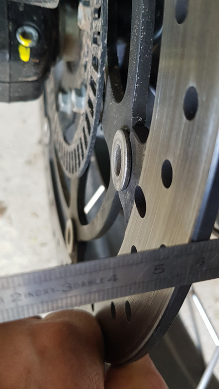

Pour information j'avais envoyé au concessionnaire des photos du jeu sur les disques avant où j'avais relevé un défaut latéral de 3 mm.
J'avais aussi envoyé une petite vidéo où on voit le disque qui bouge beaucoup de gauche à droite.
Il a fait une demande et il m'a confirmé hier qu'il allait être remplacé sous garantie mais que pour le moment ils sont en rupture de stock.
Wait and see ...
Wait and see ...
