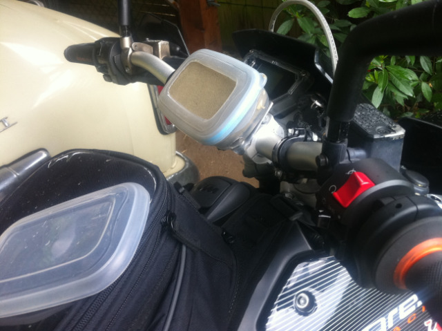

et voila :idea: :idea:
s'est de la mousse a l'interieur histoire de caler le tomtom ou mon tél !!
comme ça.. un vieux tomtom de bagnole..itn converter et je peux charger mes RB tracés sur PC 8) 8)

Salut lolo
comment l'as tu fixé sur le guidon ?
une fois le couvercle mis arrives tu a voir le gps et peux tu agir dessus ?

fizzyrolls a écrit : comment l'as tu fixé sur le guidon ?
bah s'est facile j'ai pris une plaque d'alu que j'ai fixée avec les vis qui tiennent le guidon :idea:
comme je me suis servi des vis du bas de guidon ( pour laisser libre la lecture du compteur) j'ai mis des vis plus longues et des entretoises sous la plaques :idea: tu perces le fond de boite et zou...ça tient
j'ai deja fait au moins 20.000 bornes avec :roll:
sinon pour le GPS ou tél j'ai 2 couvercles ( sur ma photo )
1 découpé pour pouvoir tripoter et mieux voir quand il fait beau
1 plein pour les jours de pluie ( là on voit moins bien a travers le plastoque) mais le GPS et bien au sec 8)

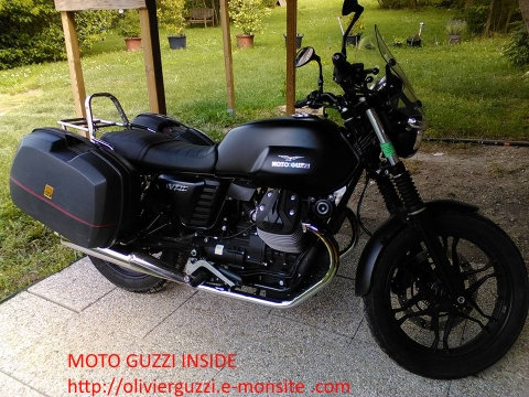

je suis partie sur une autre idée mettre des valises
sur la breva 1100 et montable sur la v7
DES GIVI e36 pour faire le montage iL faut un ensemble de
CALIFORNIA 3
