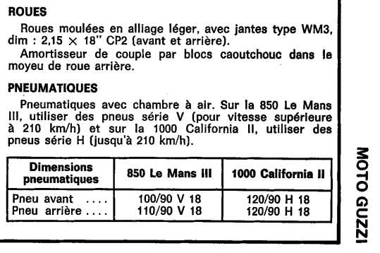

olivier84 a écrit : maintenant chacun fait ce qu il veut
Je suis d'accord avec toi (sur la mentalité des experts et sur le fait qu'il ne faut pas non plus faire n'importe quoi), mais quand tu vois la taille des jantes de la Calif II (voir extrait de la RMT 53 ci-dessous) et la taille des pneus, comparés à celle des pneus de la LM III, pour les mêmes jantes apparemment, tu peux te poser des questions...
L'utilisation de la moto et la vitesse maxi théorique doivent être des paramètres pour le choix de la taille, je pense.
Perso, ma Calif III de 1990 a exactement la même fourche que la Calif II avec une jante plus large ( 2,50 x 18 ) et une préconisation de pneu plus petit en largeur ( 110 / 90 x 18 ) !...
comprenne qui peut ?...
Moi je suis plutôt partisan du "chacun fait ce qu'il veut" en connaissance de cause, à peu près intelligemment et en assumant ses responsabilités.
:D

olivier84 a écrit :sur une california 1100 et california 3 a l avant c'est 110*90/18 avec une jante de 2.5 et sur les california après 2000 c'est une jante en 3 pouces avec le meme pneu
CQFD !
Ce qui déjà en soi est un peu aberrant, si on part du principe que pour que le pneu aie sa géométrie optimale (celle conçue par ses concepteurs), il faut que la dimension de la jante lui soit parfaitement adaptée.
C'est sûr que si tu mets un pneu de 100 dans une jante de 4 pouces çà va pas le faire (je sais même pas si on arriverait à le gonfler...), comme mettre un pneu de 160 sur une jante de 2,5 , attention aux virages (j'en ai vu, mais sur des motos sans cardan, sinon çà passe pas... :D )
D'un autre côté, la calif a été conçue au départ pour un usage et un pays où on ne dépasse pas les 75 mph, et le plus souvent en ligne droite...
