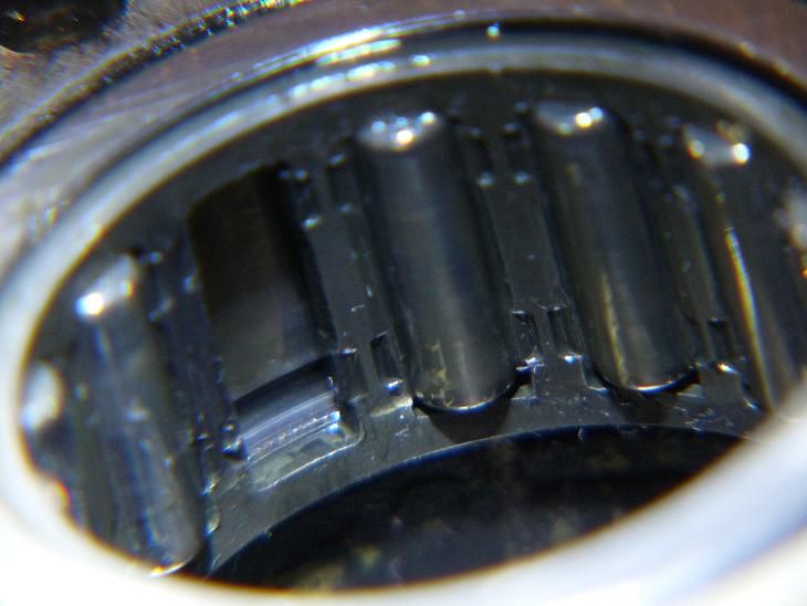

Ma SP3 avait été remontée au Loctite un peu partout. Ça a donné ça pour démonter la BV :
L'écrou m'a chié dans les mains, j'ai dû l'exploser pour l'avoir !
Et ça n'était que le début…
Il y avait ça derrière.
LMT
Il est un peu difficile à choper, et on peut déraper facilement.
LMT

L'écrou, c'est un parmi d'autres tout aussi délicatement cassés pour la même raison, et le roulement a été une découverte en ouvrant la BV.
J'étais loin d'imaginer qu'on puisse remonter un roulement avec un galet de moins, mais j'ai dû tirer un numéro gagnant !

bonjour, me revoilà!!!
alors j'ai réussi sans soucis à démonter l'écrou d'arbre de sortie de boite avec la clé à oeil de 27 un peu meulée et la clé avec un bout de vieux cardan!! nickel!
ensuite, j'ai ouvert et dans 1 premier temps rien vu!!!de cassé!
2nd temps: j'aperçois des copeaux(petits) au pied de l'arbre secondaire(sortie de boite)
3ième temps, inspection des pignons et tout et tout!!quedal!!!
et puis en dernier, je regarde le roulement du fond de boite où l'arbre d'embrayage se fourre!!!
et là
il manque des petits bouts et en fait il est moooort!!!
voilà, coup de bol pas d'autres dégats (apparents)
que me conseillez vous???
changer le roulement entrée et sortie de boite+ les spies?
ou +(mais là ça casque!!)
voilà les photos!!(bah crotte peux pas mettre les photos,???)
et là

Déjà, tu peux remplacer les 2 roulements de l'arbre : celui qui est mort, bien sûr, et son copain à galets qui a dû prendre au passage.
Ensuite, regarde très soigneusement les autres roulements, tant que tu as la main dedans, et fais ce qui est nécessaire.
Au passage, vérifie le calage du barillet de sélecteur, c'est l'occasion ou jamais.
Et les joints sont tous à remplacer, même celui sur l'axe de présélecteur qu'on n'y pense jamais mais qu'il n'oublie pas de fuir quand il y pense.
LMT
