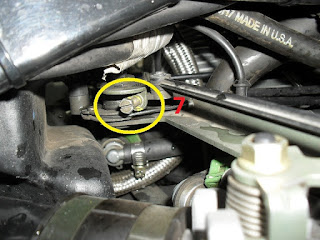

Quid de la vis du palonnier sous le réservoir ?
Twinrider dit que l'on peut s'en servir afin de fixer le ralenti.
Mais, on en parle presque nulle part, sauf dans le site ci-avant, et dans ... le manuel !
Je cite le site :
5/ La vis située sur la molette centrale du câble sert au réglage du ralenti accéléré. Elle n'a rien à voir avec l'équilibrage de l'accélérateur.
Cependant, comme le petit levier côté embrayage ne reste généralement pas en place, il n'a souvent que très peu d'influence sur le ralenti accéléré.
Or donc, qu'est-ce vous en penses-tu ?
Je cite le site :

ola, que passa ? Sérieux ?
Je réponds au premier degré mais j'ai quand même un gros doute.
La dite vis ne doit pas être en contact avec avec la tringlerie d'accélérateur. Dans mon précédent message je le mentionne.
Elle permet de ralenti accéléré façon starter mais le jeu doit être suffisant pour ne pas avoir d'action en tournant le guidon.

Et sur la mienne la commande de ralenti accéléré tient très bien dans toutes les positions et est bien utile moteur froid.

Salut,sergguzz13 a écrit : 18 juil. 2025, 22:58 ola, que passa ? Sérieux ?![]()
De quoi parles-tu ?
Ma question est tout ce qu'il y a de claire ; je n'en avais jamais rencontré auparavant.
Je ne connais pas son fonctionnement.
Je comprends qu'il ne faut pas s'en servir pour régler le ralenti. Ce n'est qu'un faux starter, en somme ?

Je suis désolé, j’ai pensé avoir été mal compris et du coup à peut-être une petite moquerie. Veuillez excuser ma parano .
Du coup j’ai bien fait de répondre sérieusement.
C’est bien ça, un accélérateur de ralenti au démarrage et pour éviter de caler moteur froid.

je présume qu'on est bien d'accord, on parle de celle ci ?
Olivier (moto guzzi inside) en parle aussi sur son site : c'est un simple accélérateur de ralenti ...

OUI
Tu vois la pièce bouger quand tu actionne le levier du pseudo starter poignée gauche.

Perso à froid je l'actionne (le levier) toujours avant de démarrer.

oui, j'avais le même systeme sur la Titanium, et je réglais mon ralenti avec ! (sans conséquence sur la synchro)

Alors, il faut veiller à ce que cette vis soit suffisamment desserrée lors du réglage du TPS, sinon on aurait un problème.

non car pour le réglage du tps à 150mV tu sépares la tringlerie du carbu gauche aussi pour que le papillon du carbu droit ne perturbe pas.

D'accord, ça n'a pas d'influence sur la synchro mais ce n'est pas fait pour ça. Le ralenti ne doit pas dépendre d'une tension sur un cable qui va au guidon.twinrider a écrit : 19 juil. 2025, 09:06 oui, j'avais le même systeme sur la Titanium, et je réglais mon ralenti avec ! (sans conséquence sur la synchro)
Par sécurité, Tu dois avoir un jeu comme sur ta commande d'accélérateur. Donc ça ne peut pas servir à régler un ralenti quelque soit la moto.
