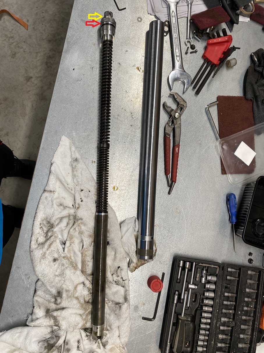

Bon, après une bagarre féroce (à coups de tuyau et de marteau 8) ) j'ai sorti les 2 tubes des tés.
Je ne sais pas trop comment je vais arriver à les remonter mais ça c'est une autre histoire.
Et je continue avec mes interrogations :
- Connaissez-vous la quantité d'huile par tube de fourche ? Perso j'ai péniblement sorti 50 ml d'une huile à la couleur et à l'odeur assez piquante.
- Ensuite comment remettre de l'huile dans ces tubes ? :?:
J'ai essayé de dévisser l'écrou tout en haut (en jaune sur la photo ci-dessous) mais ça tourne sot (même en maintenant l'écrou qui se visse sur le tube (en rouge) :

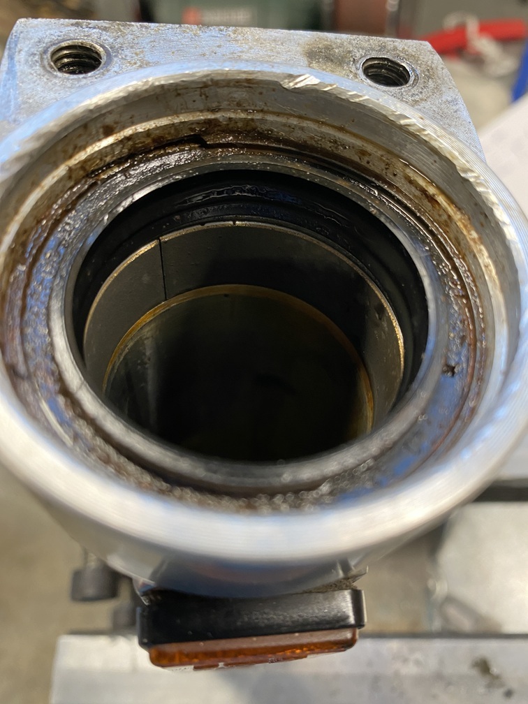

- Enfin, comment enlever ce @!!@#@ de circlip qui bloque le joint spi à remplacer ?
Merci pour l'aide que vous pourrez m'apporter.

https://www.guzzitek.org/atelier/gb/Cal ... r(F)V2.pdf
Guzztiek est ton ami !
P 24, 70ml, et comme sur ma EV, remplissage entre le bouchon relevé et le tube de fourche, dans l'interstice !

Pour le circlip, un petit tournevis 00 dans la gorge tu devrai pouvoir accrocher le bout pour le sortir
Cric

Merci pour votre aide, j'y suis enfin parvenu !
