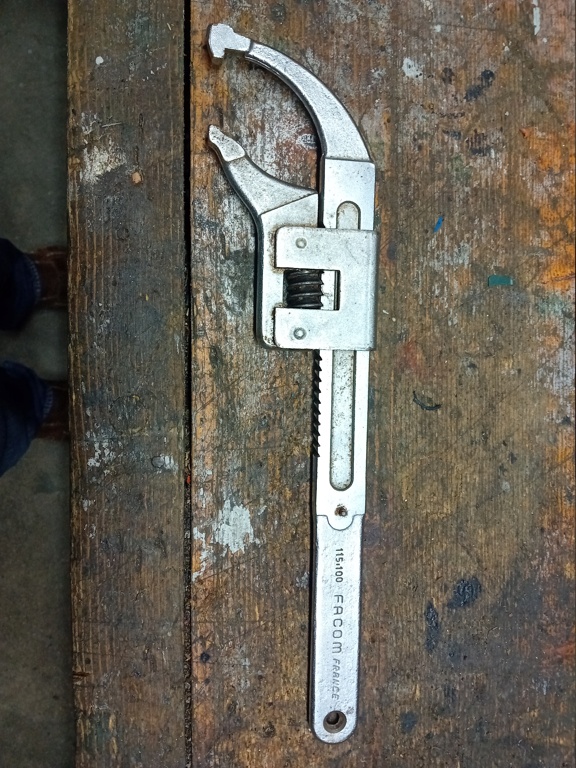

Je déterre un peu le sujet parce que je voudrais graisser les roulements de direction et, sur la Guzzithèque,
ils disent de serrer au couple prescrit et de vérifier qu'il faut une force de 150 à 250 grammes en bout de guidon pour faire tourner la direction de gauche à droite, roue avant en l'air bien sûr.
Mais je n'ai pas réussi à trouver justement la valeur du couple à appliquer (en plus c'est un écrou à créneaux et il faudrait un outil spécial pour le serrer/desserrer).
Pour ceux qui l'ont déjà fait, comment avez vous procédé ?
Zouzou
Messages : 690
Re: V85 TT - Mécanique : Couples de serrage
Message par Zouzou »
A mon avis le serrage au couple n’est pas très important pour un écrou de direction lors d’un graissage avec les roulements d’origine.
Tu serres en bougeant la direction et quand tu commences à sentir une résistance sur le guidon, tu desserres légèrement.
L’outil en photo doit faire l’affaire.
