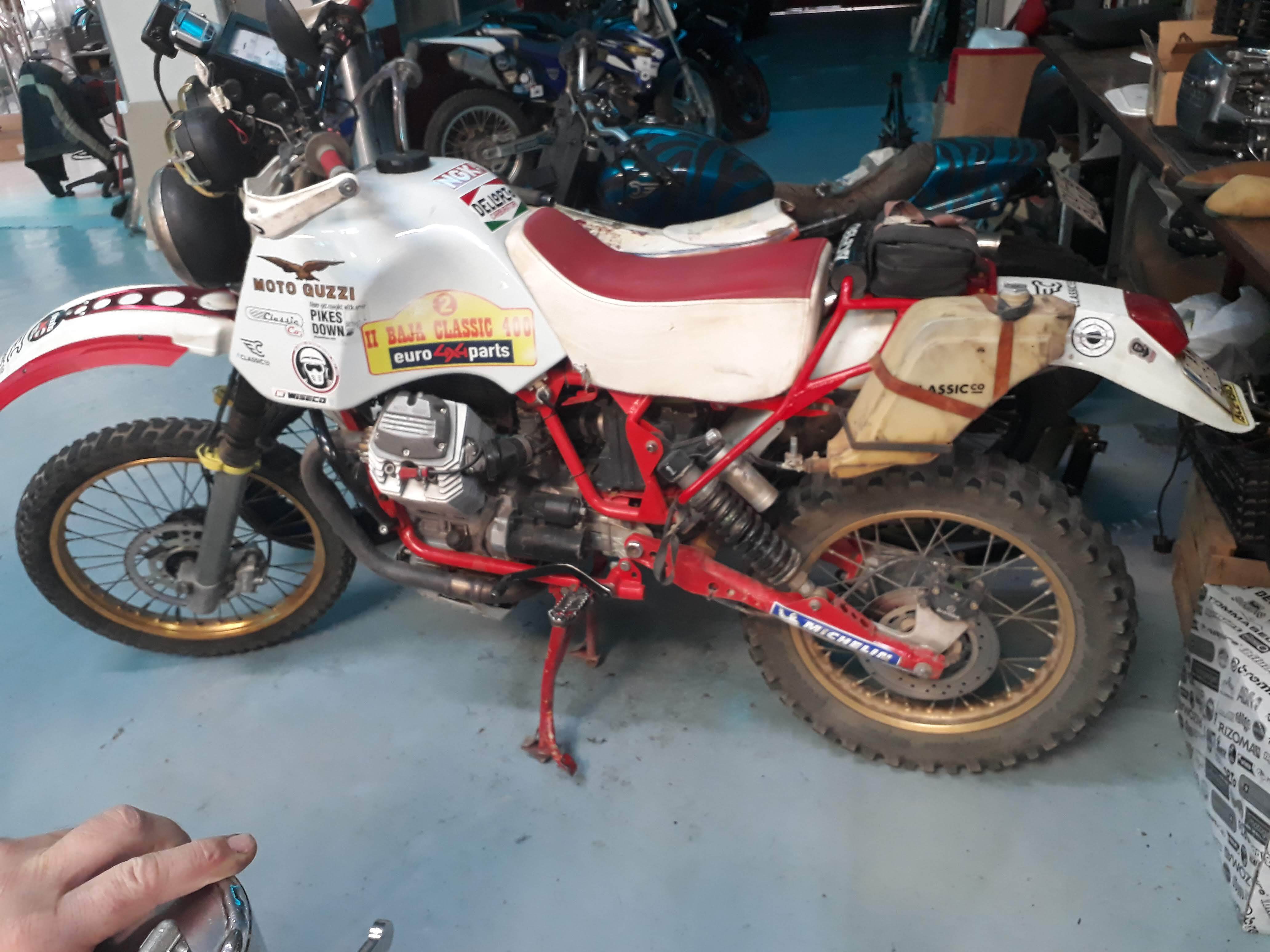

Pour info, MAuro le Boss de ClassicCo à Madrid s'en est fabriqué une et se fait des virées au MAroc ou dans des Bajas espagnoles. Je ne sais plus de quoi il est parti mais m'a dit avoir été au musée à Mandello pour prendre des cotes et voilà le résultat:
si ce n'est une "originale" elle est pleinement dans l'esprit:

Chouette taf!
La Baja a un pont de bigtwin donc bras oscillant spécifique, un radiateur d'huile, un démarrage au kick, réservoir en alu (il semblerait que pas toutes...), échappement spécifique en titane et le moteur aurait été optimisé mais je n'est rien trouvé à ce propos qui confirme. Je ne sais plus si le démarreur reste présent....
