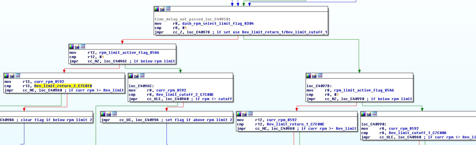

Pourtant dans le code du MIU G3 on voit bien la coupure et la reprise à haut régime de l'injection mais aussi gaz fermés aux adresses 7C010 (1900tr/min) et 7C00E (2000tr/min) :
Et en pratique au delà de 2000tr/min gaz fermés ma sonde de mesure passe bien hors échelle avec un lambda >16.
Mais j'ai conservé l'électrovanne d'injection d'air à l'échappement qui peut influencer cette constatation.
