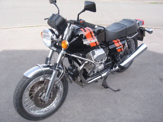

Je cherche où me procurer des demi guidon "rameur", imités de ceux des S3 ou à défaut des bracelets surélevés pour 1000 S .
Où ça commence a être compliqué c'est que la fourche du 1000 S est en 40 (comme les le mans IV) et je n'arrive pas a en trouvé à ce diamètre.
Pourtant ça existe puisque j'ai trouvé sur le net la photo ci dessous le modèle que je cherche.

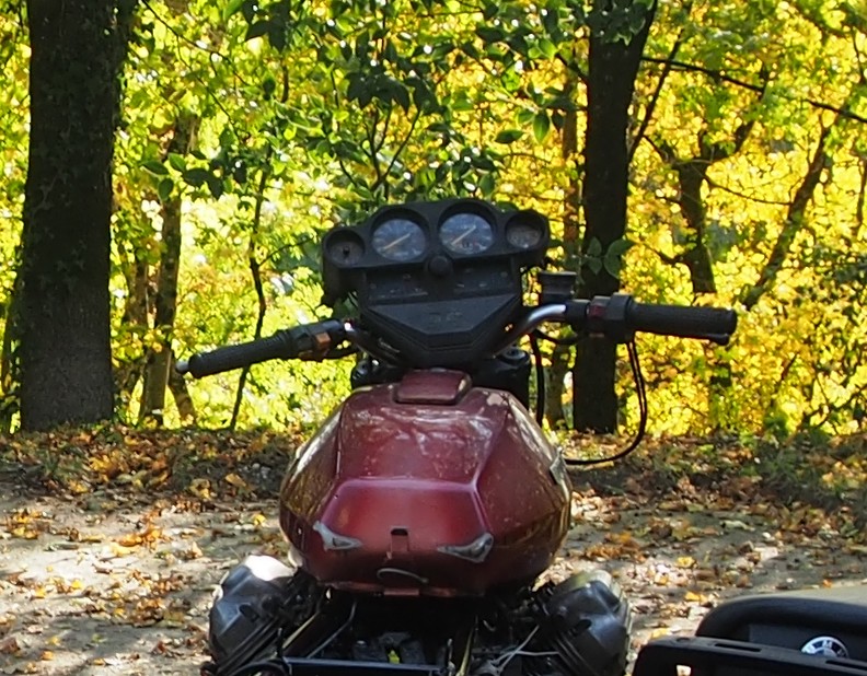

Ma Le Mans III possède des pontets de fixation guidon , que me conseillez-vous merci.
- Messages : 63
- Inscription : 07 sept. 2016, 20:11
- Localisation : Couvin
Re: 1000 S - Demi guidon surelevé
Re bonjour sky-fred pourrais tu me dire de quelle moto vient le guidon sur la Le Mans jaune et si je dois toucher au cablage Merci encore pour ton conseil

Aucune idée de l'origine du guidon, j'avais acheté la Le Mans III tel quel et en plus aux pays bas.....
Ce que je peux dire c'est que les commodos étaient d'origine (avant que je ne les change car ils étaient plein de faux contacts) et les longueurs de faisceaux non modifiées.
Concernant les câbles, un guidon bas comme celui là ne devrait pas nécessiter de changement, éventuellement de revoir leur cheminement.
