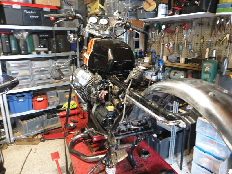

Comme ma moto est immobilisée en attente de recevoir les bobines, j'en profite pour lui faire une petit check up.
Démontage, des roues et du bras oscillant.

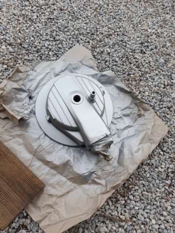

- sablage et peinture du pont et des brides d’échappement.
- Idem pour les roues mais par un pro, ma cabine de sablage est trop petite pour les jantes.
- Vérification du cardan. Pas de jeu anormal. J'ai par contre un très infime suintement du joint de sortie de boite mais qui ne justifie pas de le changer dans l'immédiat.
Il est vraisemblable qu'une batterie a du fuir, les tirants arrières du cadre sont rouillés. Un petit coup de ponçage, d'antirouille puis de primaire avant une couche de noir règlera le problème.

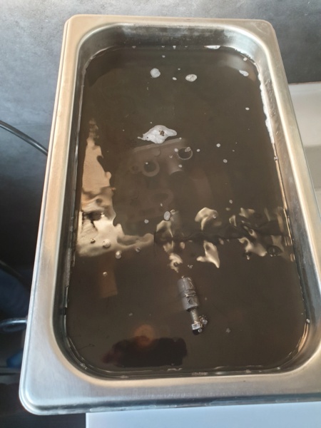

Donc démontage des carbus et passage au bac ultrason, ce n'était pas du luxe vu le jus qui en est sorti.

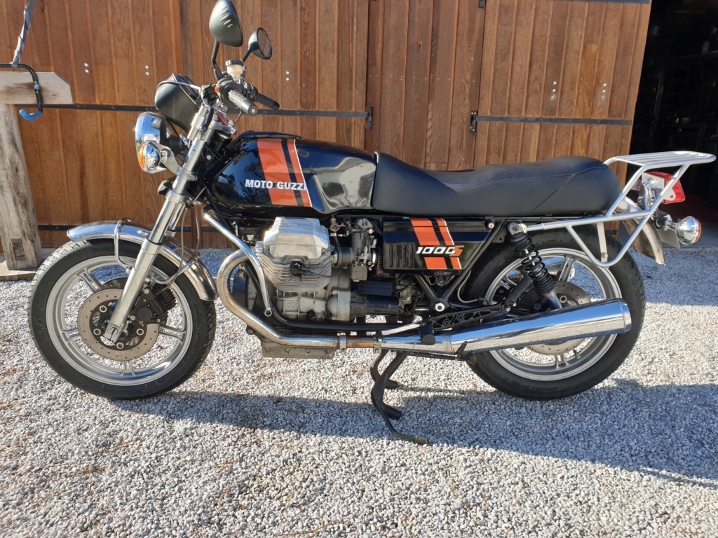

Pour le reste la moto est remontée et,
Coté partie cycle :

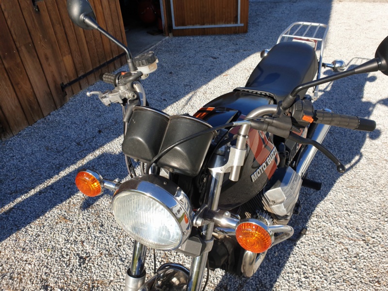

- Montage d'un guidon "rameur" et d'un cable d'embrayage plus long pour passer devant les compteur.
- Remplacement des rétroviseurs par des BMW (si je me souviens) que j'avais dans une caisse au garage.
- Montage de clignotants de Yamaha 500 xv (achetés sur aliexpress) qui ressemblent comme deux gouttes d'eau à ceux d'origine ..... dont les plastiques complétement cuits étaient fendus ou cassés.
- Sablage et peinture des jantes (avec changement des roulements) et montage de BT 46.
- Réfection de la selle, copie de l'origine mais mousse neuve et revêtement anti dérapant sur le dessus.
- Soudage de pattes de maintien arrière de la selle, celles d'origine étant cassées.
- Réparation de la patte de cache latéral droit qui était cassée.
- Montage d'un porte bagage Bottelin Dumoulin que j'avais dans le garage. Surement une hérésie pour certains mais je vais rouler avec cette moto et parfois partir plusieurs jours .... donc il me faut la possibilité d'emport de quelques bagages.

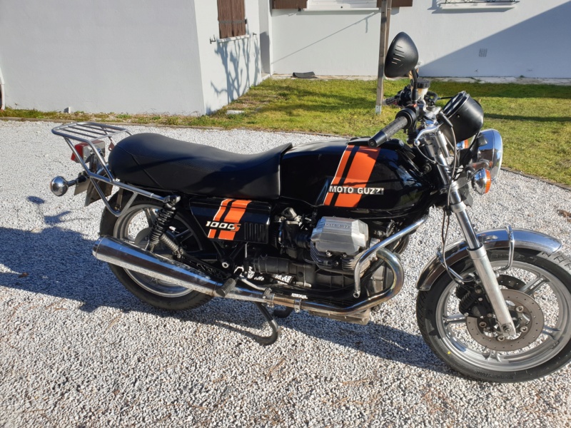

Et bien c'est sûr qu'un porte paquet sur une "S -portive" c'est une peu déplacé, mais dans ce cas particulier, la ligne générale avec la "grosse" selle, reste tout à fait cohérente même si pas très "S-portive",
Disons que c'est Classic-S-port-utilitaire ;-)
En tout cas, sous le soleil, ça avance et prend forme ce retour de S

Concernant le porte bagage, si je vais au bal, 2 boulons et 2 BTR à dévisser et il est enlevé. :D

Le passage dans le bac ultrasons a été salutaire. Après synchro, ralenti impeccable et la moto marche très bien.
