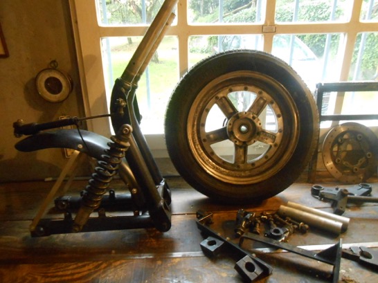

Voici les pièces du Side que je dispose pour la T3
c'est un ensemble fourche et roue de 15 Béringer , pour les 3 disques ?. quelques attaches pour la moto .
Un side Jewell ou il y a beaucoup de boulot mais pas pourri.
Je ne sais pas si le lot est complet et si c'est pour cette machine.
le vendeur avait assuré que oui à mon pote .
Merci !

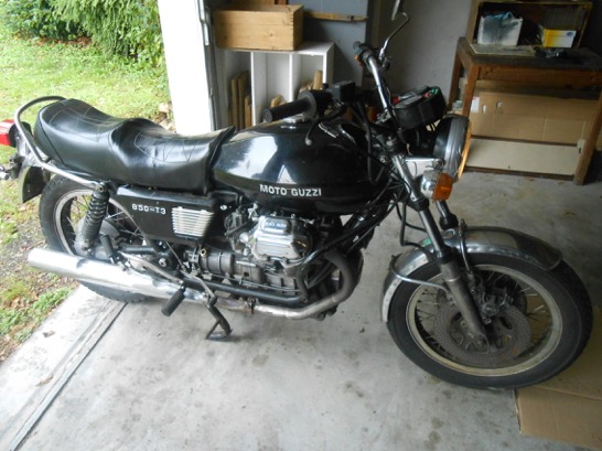

Voici des photos du futur attelage a fameuse T3 moteur 1000cm3 :

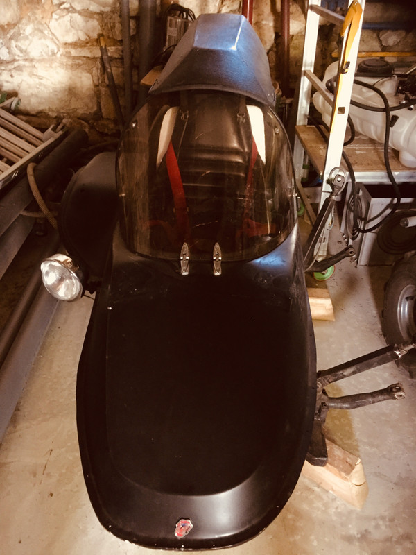

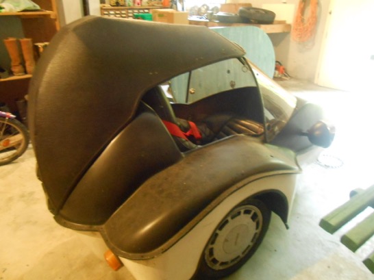

Jewell 1pace 1/2 :
Avec sa capote rigide ? :

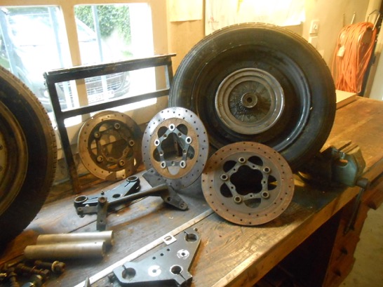

Le kit Béringer :
