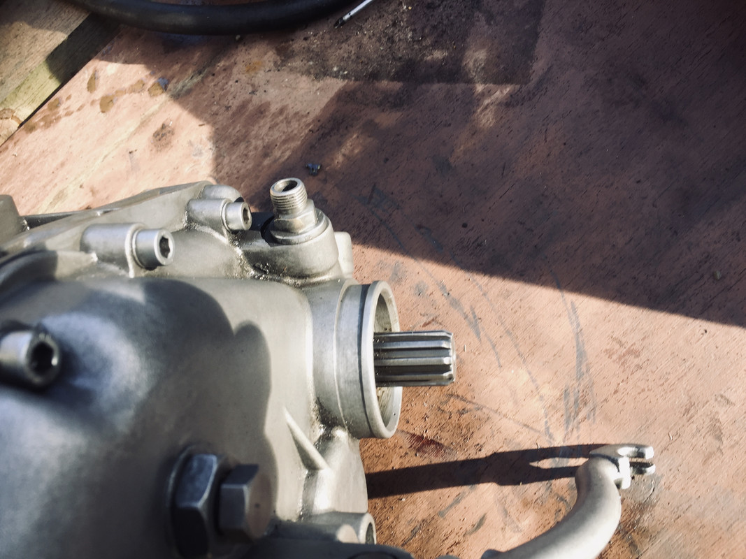

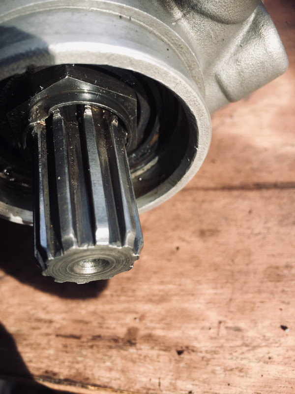

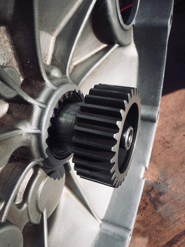

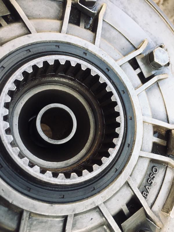

Tout est sur l'établi après nettoyage des pièces ,je démonte le moteur cet après midi .
C'est apparement impeccable

Sortie de boite , Il y a quelques marquages d''usures sur quelques dents .

Au vu de tes photos, pour moi, tout est nickel.
