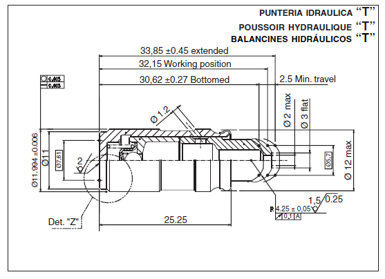

Message par Joe »
Alors je vais essayer d'être plus clair , moi les revue technique c'est bien mais j'aime comprendre pourquoi du comment ...
donc effectivement guzzi préconise 1.1 mm de jeux .. pourquoi ?
parceque selon toute logique le poussoir ayant une course de 3.23 mm de course , en regardant la position de travail à 32.15 mm et la position mini 30.62 mm cela nous donne une cote de 1.53 mm ce qui serais alors le jeux de base a mettre pour que le poussoir se situe dans sa zone de travail ....
1.1 mm permettra plus de rattrapage dans le temps ...
Donc perso je mets 1.5 et vue que l'accès et simple de temps en temps je les sort je les vident , les nettoient et je vérifie le jeux ;) et en fonction je réajuste mais pour le coup la ça ne bouge pas ou très peu enfin pas de quoi modifier mon réglage de base de 1.5 mm

Joe a écrit :parceque selon toute logique le poussoir ayant une course de 3.23 mm de course , en regardant la position de travail à 32.15 mm et la position mini 30.62 mm cela nous donne une cote de 1.53 mm ce qui serais alors le jeux de base a mettre pour que le poussoir se situe dans sa zone de travail ....
Ta démonstration est logique : tu le cale au milieu de sa course.
Après le fait de perdre 0.4mm de course en réglant à 1.1 est ce important ? Je pense pas.
