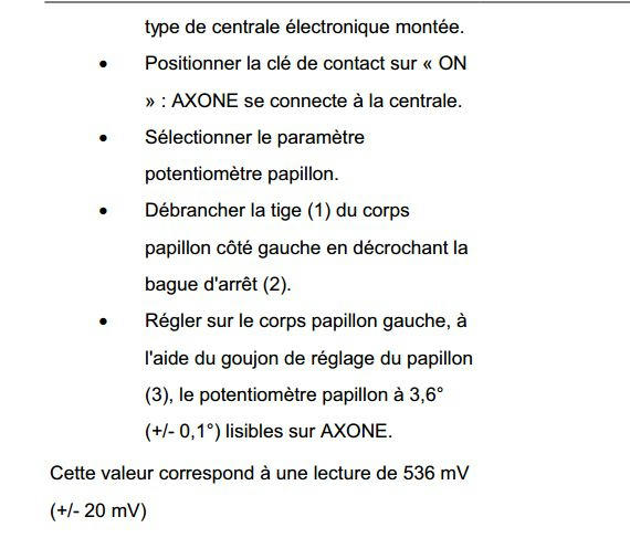

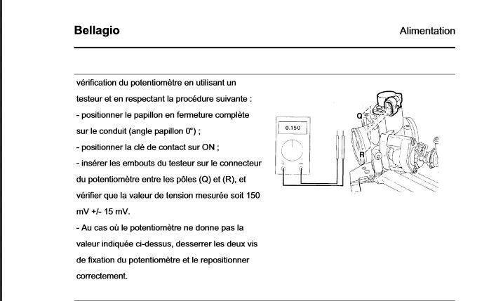

Salut
Pour le Bellagio, tu dois avoir un TPS réglable avec 2 vis.
Il faut sur ce modèle Guzzi passer par un calage initial à l' aide du voltmètre.
C'est la base d'un bon réglage.
Pourquoi, parce que sur ce modèle comme le Bellagio on a un ralenti réglable, et que Les basses tensions sont mal interprété par guzzidiag.
Alors que sur les nouvelles injections c'est différent, le ralenti est basé sur un volume d'air admis qui est déduit (TPS/ecu) fixé et réglé pour chaque rampe en usine par Magneti- Marelli.
Donc sur le Bellagio
Sur papillon/TPS en butée fermée complètement, il faut régler à 150mv.
Puis ajuster le ralenti, amener autour de 536mv (à vérifier) toujours au voltmètre et équilibrage dépression des deux papillons sur butée individuelle.
Puis équilibrage sur les 2 corps papillons avec tige de liaison entre 2000 et 3000 rpm.
Contrôle co et ajustage avec vis bypass.
Guzzidiag sert aux divers contrôles.
Mais la première étape, c'est celle ci !.

Tout dépend du calage de base à 150mv papillon complètement fermé (vis de butée desserrée).
Le TPS mis en place est réglable avec ses 2 vis de manière à pouvoir obtenir 150mV quand le papillon/TPS est donc en position fermé complètement à 0°.
C'est conçu comme cela et la gestion injection se base sur cet info tension pour gérer toute l' injection.
Une fois la tension calée à 150mV, l'ecu est informé sur l' ouverture papillon à partir de ce réglage précis.
Ce réglage se fait avec un voltmètre car guzzidiag interprète mal les basses tensions.
Pour le ralenti, 536 mv est un ordre d'idée, il faudra ajuster en fonction du régime moteur jugé bon souvent 1100rpm et de la richesse sous contrôle co.
Si en exécutant toute la procédure de réglage, le bellagio fonctionne bien, il ne faudra pas chercher plus loin à savoir si il y a eu ou non reset impliquant éventuellement toute forme de désordre sur la gestion injection.
On pourra contrôler approximativement avec guzzidiag la progressivité de la tension ou des ° avec les seuils haut et bas.
Comme par exemple 3.6° et environ 536 mv pour le ralenti .
Mais pour les réglages précis du calage à 150mV papillon fermé et 536 mv pour le ralenti, il faut absolument le voltmètre.
Donc à vous de jouer, lui !, il l'a fait.
