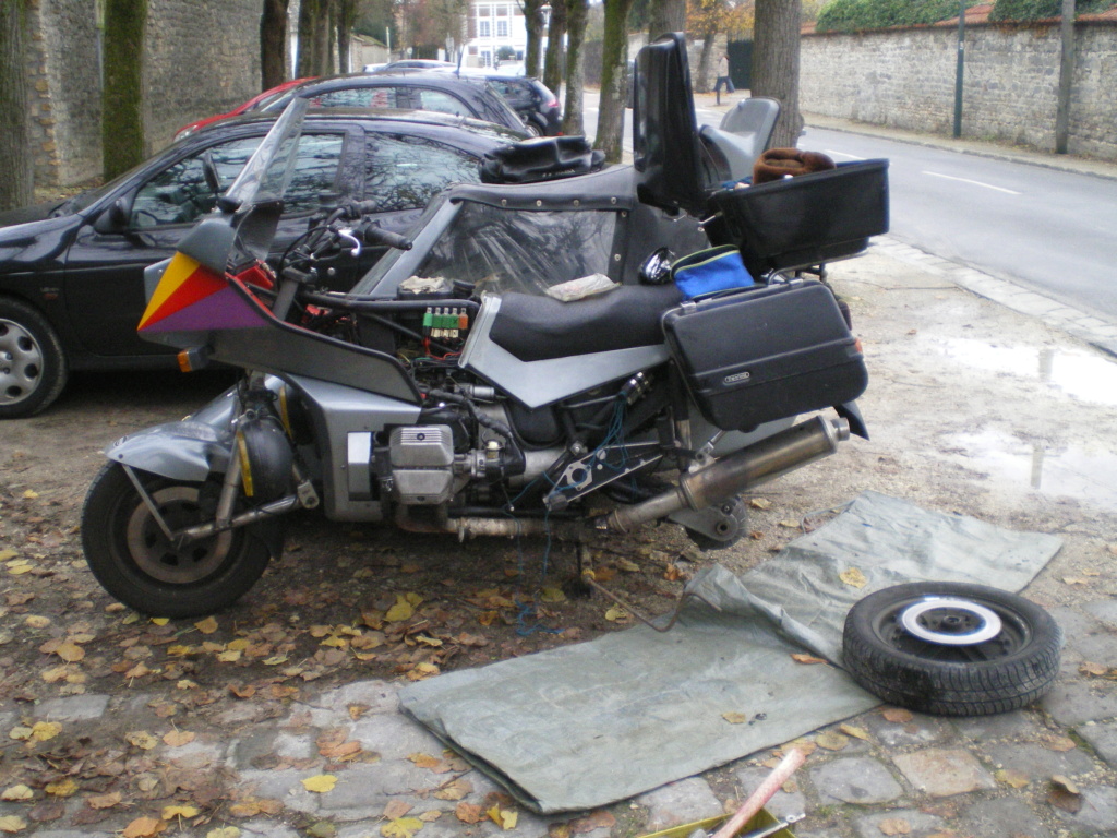

@ Vizir si t'as le matos pourquoi pas sur le bord de route ?
j'ai bien changé mes roulements de roue en allant aux Millevaches ya 2 ans sur le bord de la route:
