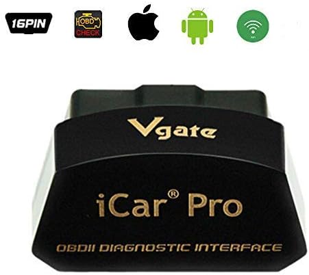

Ou aussi vous pouvez prendre un ODB sans afficheur qui renvoit les infos au téléphone (étanche ou protégé), en Bluetooth ou en Wifi.
Il est préférable de choisir un module ODB qui se met en veille et qui se rallume automatiquement, pour ne pas vider la batterie.
Comme celui là : https://www.amazon.fr/Vgate-Bluetooth-4 ... 408&sr=8-2
ou là : https://fr.aliexpress.com/item/32949933 ... web201603_
Ensuite il faut télécharger Torque ou autre application qui permettent de sélectionner les types de cadrans et valeurs que l'on souhaite sur son téléphone.
https://play.google.com/store/apps/deta ... l=fr&gl=US
De quoi se constituer un tableau de bord d'airbus ou simplement ajouter un ou deux widgets flottants au dessus de son appli GPS.
