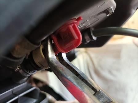

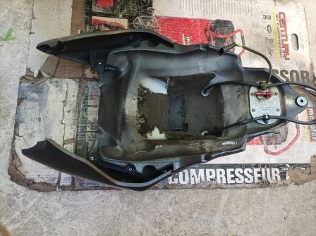

Hier soir, une fois le réservoir ''revu et corrigé'' (j'ai viré la mousse de dessous qui partait en poussière et l'ai remplacée par un morceau de néoprène) puis reposé, je suis allé essayer la bécane.
Image Image
Avant d'oublier...! J'ai vu que pas mal d'entre vous galérez pour déboîter la durite d'essence de la sortie du réservoir. Moi aussi, j'ai pris la crise ! Puis m'est venue l'idée d'utiliser une pince coudée !
Et voilà ! En faisant appui et avec un peu de WD40, ça sort tout seul ! :D
