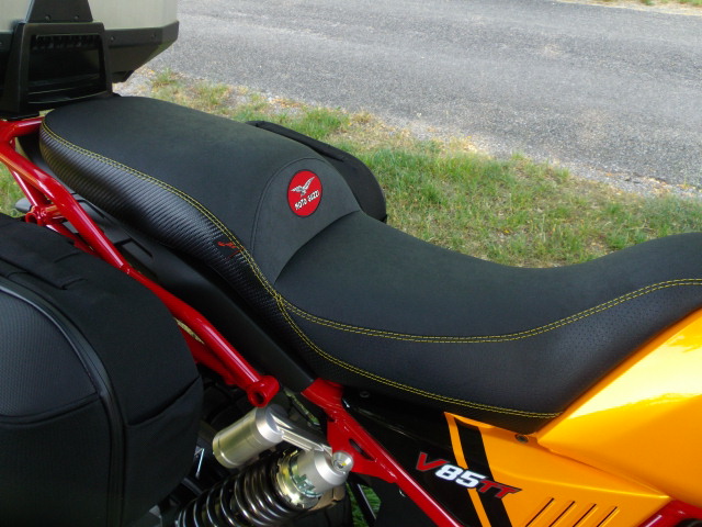

profitant de mes vacances pas loin de valaurie je suis allé chez JLC sellerie pour refaire ma selle. Faite dans la journée suivant mes indications avec augmentation de longueur et largeur pour le passager le résultat est bluffant grand confort et finition parfaite un travail de passionné qui vous fait essayer la selle une fois la mousse refaite et qui retouche si sa vous convient pas après essai

Magnifique, elle s'accorde bien avec la couleur.
Justement je recherche plus de confort pour la passagère (on sort d'une GS)
Question prix , ca revient a combien?

avec la broderie et l'élargissement 330 euros,j'ai vu tout le travail effectuer tout au long de la journée il a fini a 19h30 le prix me semble correct au vu du résultat

Superbe ! Et le prix est correct, en effet. 8)
Tu pourras nous faire un retour après un essai "grandeur nature" ?

Très correct!, il a change complètement le pain de mousse? y compris a l'avant?
on dirait que pour le pilote il l'a également rétrécie en largeur à l'avant pour mieux pouvoir poser les pieds ou me trompje?

alors déjà pour le confort c'est royal, ensuite au niveau modification il y a trois mousses différentes :
la première d'environ 4 cm est adapter pour la densité selon ton poids, ensuite une mousse d'environ 2 cm
et enfin la selle est entièrement recouverte d'une mousse de finition de 0,5 cm avant d'être filmé sous plastique pour l'étanchéité avant la pose de la couverture final.
la tête de la selle n'a pas été changé.

Je trouve l' esthétique magnifique, et assortie pile poil aux coloris.
Gageons que le confort sera à la hauteur du soin apporté aux détails.
Je n'ai pas encore posé mes fesses sur la mienne, livrable dans quelques jours, mais je retiens l'adresse.
