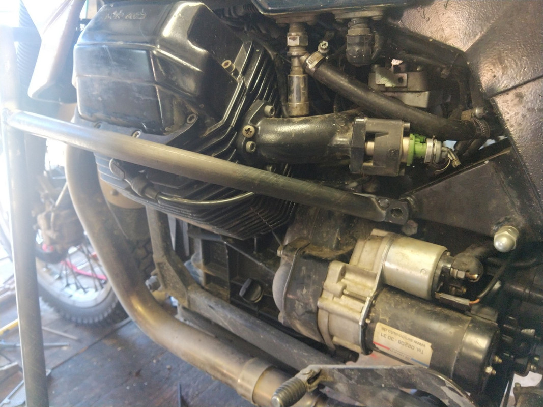

bon cet après midi je me suis atteler a fabriquer mes tubes de protection moteur et carénage, bientôt les photos
