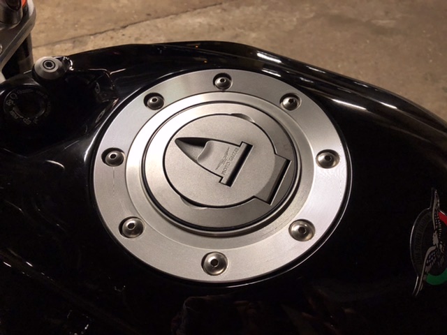

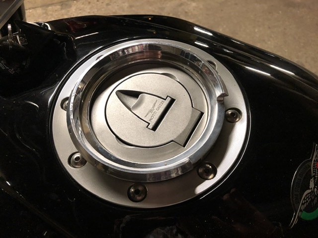

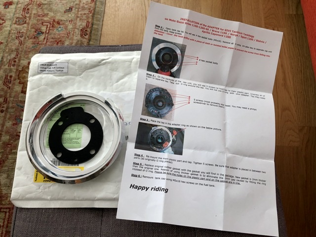

GTM ont largement pompé la conception de Onur Kuraner un géo trouvetou Turc et un rare grisiste dans son pays.
J’ai installé son adaptateur sur ma Griso. Ça le fait
J’ai fait un topo sur le bar d’en face il y a quelque temps
https://forumguzzi.fr/viewtopic.php?f=39&t=6905
@vizir: y a même une version pour Aprilia Caponord
Quelques photos:

Re: Adaptateur tanklock Givi
ça m'intéresse bien votre adaptateur ! (même si c'est pas donné)
Mais c'est fixé comment ??
Normalement, le GIVI Tanklock c'est une bague + une plaque à la forme fer à cheval qui venait se prendre la bague en sandwich et se fixer sur les vis de la trappe réservoir :
Les pièces usuelles ne sont pas compatible de la Bellagio, testé en magasin.
Du coup, je pensais essayer de trouver un fabriquant ou éventuellement la faire moi-même (fraisage d'une plaque d'acier).
Mais le système que tu montre, Gold, semble différent je ne vois pas comment c'est fixé sur la trappe réservoir.
Merci d'avance et bon confitage !
Ah, okok je me répond à moi-même, je suppose que c'est le même montage qu'Onur Kuraner, qu'on voit sur la vidéo ici :
https://www.youtube.com/watch?v=ChcdQqH ... =emb_title
